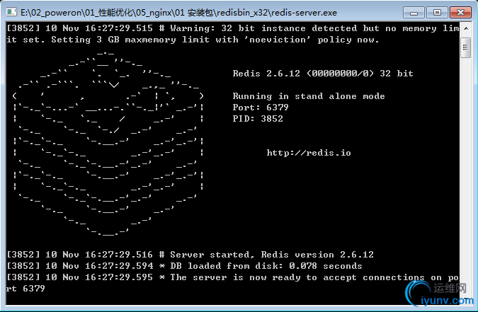

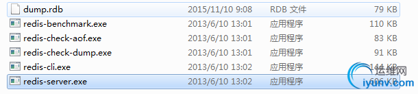

  1、redis安装:这个是傻瓜式的,windows环境下运行redis-server.exe,见图。
