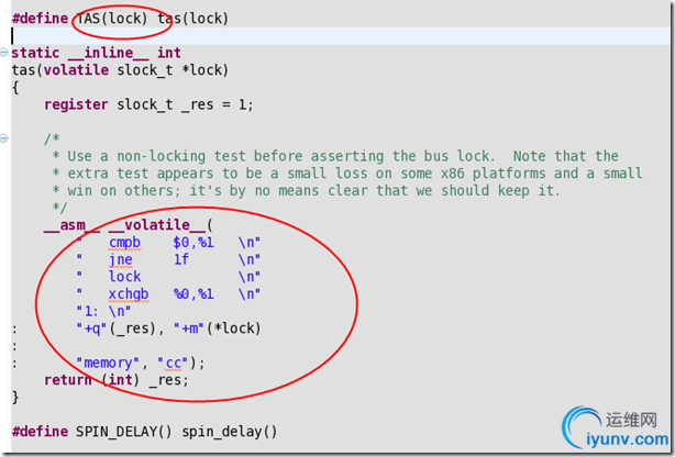

  就是自旋锁,实现的成本最低,一般使用TAS(test and set)来实现,而TAS操作,通常由硬件来实现内存操作。没有队列的概念。
  因此速度是最快的。通常只有exlusive一种模式,要么得到,要么不断spin-》sleep-》spin。详细内容见可我另外一篇文章“TAS 指令与PostgreSQL spin lock“。
  PG中,s_lock.h中定义的tas指令操作:
  从上面的asm 嵌入指令中,可以看出汇编指令的操作也就是简单的比较与置位。实现简单快速。

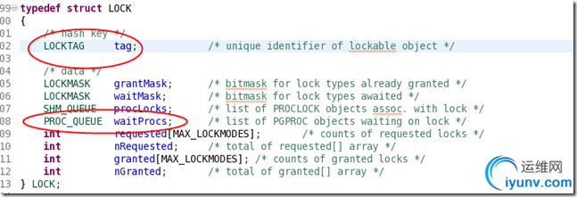

  3.lock
  是PG中重量级锁,是low-level锁,与表和事务相关。为application级别锁。这就是通常我们讲的表锁,行锁等。定义如下:
  NoLock                        0        /* NoLock is not a lock mode, but a flag value meaning "don't get a lock"  */
  AccessShareLock                 1        /* SELECT */
  RowShareLock                    2        /* SELECT FOR UPDATE/FOR SHARE */
  RowExclusiveLock               3        /* INSERT, UPDATE, DELETE */
  ShareUpdateExclusiveLock    4        /* VACUUM (non-FULL),ANALYZE, CREATE * INDEX CONCURRENTLY */
  ShareLock                          5        /* CREATE INDEX (WITHOUT CONCURRENTLY) */
  ShareRowExclusiveLock        6        /* like EXCLUSIVE MODE, but allows ROW * SHARE */
  ExclusiveLock                     7        /* blocks ROW SHARE/SELECT...FOR * UPDATE */
  AccessExclusiveLock            8        /*>  lock的获取与释放,都有队列来维护。源码定义如下:
  LOCKTAG,与PG中的数据库,relation等强相关。与数据库中表存在一一映射关系。
