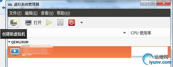

图形界面就字面意思了:

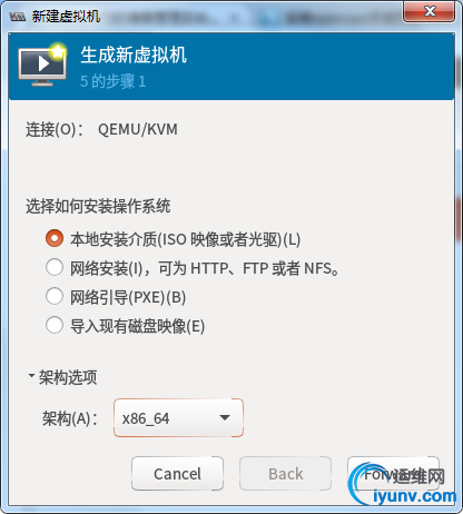

点击第一张图显示的[创建新虚拟机],然后弹出一个窗口,这里如无特别需求,都是默认的,点[forward]下一步

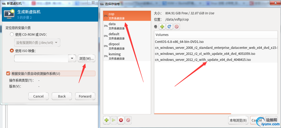

这里选择iso文件,如箭头所指,先点击[浏览],然后选择镜像目录,这里是[cop],再然后选到你想安装的iso文件

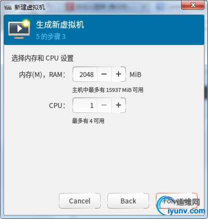

再然后,选择你想分配的内存和cpu,想安装快一点,可以分多点,后面可以随便改

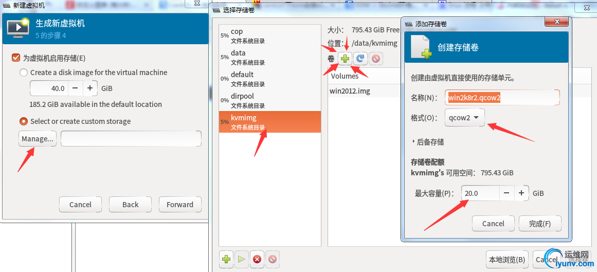

选择虚拟硬盘,你想用默认的格式就直接该改数字,然后下一步就好了,你想自己创建,那就点[manage],然后选择你想存放虚拟硬盘镜像文件的路径,然后点那个绿色的[加号],再然后创建你想的格式和容量,点击[完成],最后选择你刚创建的虚拟硬盘镜像,再点[foeward]下一步

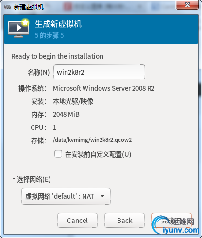

最后改名,和选择网络,一般来说就只有这个nat模式了,你有设置网桥就选你创建的网桥就行
还是那样,安装系统我就不多说了,各位自行操作.
