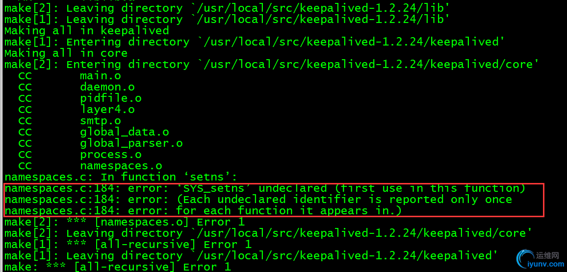

3.本次安装遇到的一个折磨人的问题:
从错误提示并没有看出直接的问题。
这个问题,可以通过升级一下glibc来解决
yum update glib*
或者慎用通配符* ,直接yum update glibc
这样,yum也会在安装前给出要安装或者升级的软件,再次向你确认是否 要安装  y/n
