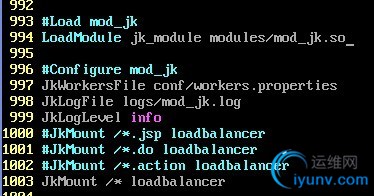

  5. 通过 Apache 将两个Tomcat集群
  修改 Apache 目录下 conf/httpd.conf 配置文件, 在文件的末尾增加以下内容
  994行:在 httpd 中载入 mod_jk 模块
  997行:指定负载均衡的配置文件为  conf/worker.propeties (与 httpd.conf 在同一个文件夹)
  998行:指定mod_jk模块的 日志文件位置
  999行:日志的级别
  1000行:表示将 访问路径以 .jsp 结尾的请求,转交为Tomcat处理
  1001行:表示将 访问路径以 .do 结尾的请求,转交为Tomcat处理
  1002行:表示将 访问路径以 .action结尾的请求,转交为Tomcat处理
  1003行:表示将 所有的访问请求都转交为Tomcat处理
