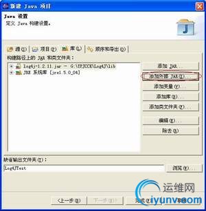

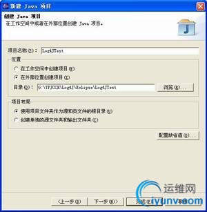

  如果使用的是Eclipse,那么在Eclipse打开后,点击菜单"文件"->"新建"->"项目",打开"新建项目"对话框:
  请选中"Java项目",点击"下一步",进入"新建Java项目"对话框:
  在这个对话框中需要设置项目的名称以及项目所在目录,我为自己的项目起名为Log4JTest,目录为G:\YPJCCK\Log4J\Eclipse\ Log4JTest。设置好后点击"下一步",进入下一个窗口。在这个窗口中选择名为"库"的选项卡,然后点击"添加外部JAR"按钮,将保存于特定文件夹中的log4j-1.2.11.jar文件引用进来。
  设置好后,点击"完成",至此,已经具备了在Eclipse下使用Log4J的环境。

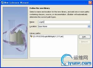

  如果使用的是JBuilder,那么在JBuilder打开后,点击菜单"Tools"->"Configure" ->"Libraries",打开"Configure Libraries"对话框:
  点击"New"按钮,打开"New Library Wizard"对话框:
  使用"Add"按钮将保存于特定文件夹中的log4j-1.2.11.jar文件引用进来,并设置Name,即该类库的名字,我将Name设置为 Log4J。设置好后点击"OK"按钮,回到"Configure Libraries"对话框,再点击"OK"按钮,则JUnit类库已经被添加到JBuilder当中。

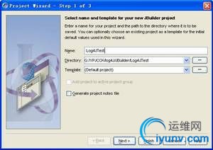

  下面继续,在JBuilder中创建项目。点击菜单"File"->"New Project",打开"Project Wizard"对话框:
  在这个窗口中设置项目名称及存放目录,我的项目名称仍为Log4JTest,路径为G:/YPJCCK/log4J/JBuilder/Log4JTest。点击"Next"进入下一个窗口:

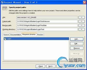

  在这个窗口中选择"Required Libraries"选项卡,点击"Add"按钮,将刚才设置的JUnit库引用进来。然后点击"Next"按钮,进入下一个窗口:

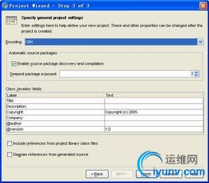

  在这个窗口中用鼠标点击Encoding下拉列表框,然后按一下"G"键,选中相应选项,此时该项目的字符集就被设置成GBK了。如果做的是国内项目,这绝对是个好习惯。最后点击"Finish",项目创建完成。
