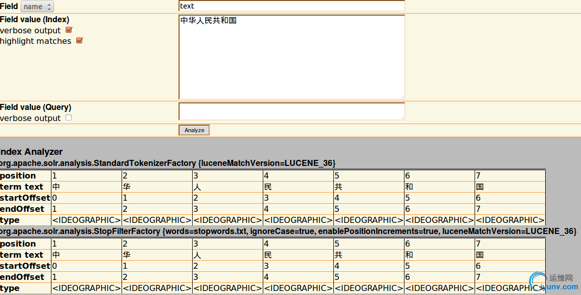

重新启动tomcat,进入
http://localhost:8080/solr/admin/analysis.jsp
输入中华人民共和国,点击analyze,得到结果如下:

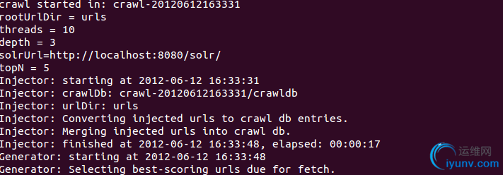

爬取资源并且添加索引:
bin/nutch crawl urls -solr http://localhost:8080/solr/ -depth 3 -topN 5
执行结果如下:
