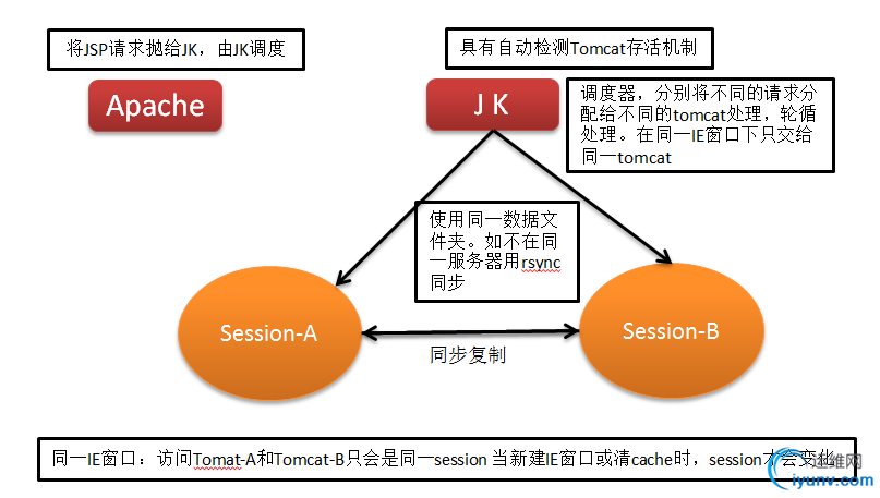

  目前采取的办法是Apache + Mod_JK + tomcat 来解决一部分请求,用户访问的是apache,但有jsp页面的时候才会去请求tomcat。如果量一大,那么tomcat无法承受,那么只能做tomat集群,Apache + Mod_JK 就是负载均衡器了(apache+tomcat通过ajp13协议做集群,,apache和tomcat用mod_jk连接器通信)。
  Mod_JK2负载均衡可以把不同的jsp请求转发到不同的tomcat服务器,还可以侦测服务器存活。如果有条件可以给Mod_JK2做一个HA因为做完集群后压力就在JK上了。

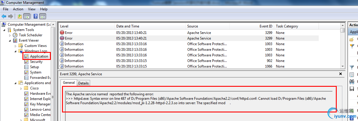

  配置好Apache2.2后,重新启动一下(D:\Program Files (x86)\Apache Software Foundation\Apache2.2\bin\ApacheMonitor.exe)如果启动出错,则可以到电脑的系统日志查看。
  出现错误,大部分都是配置还存在问题,仔细找找应该是可以找出来的。

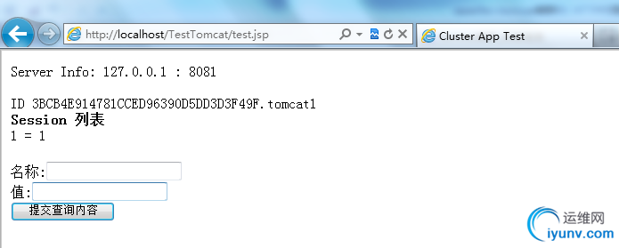

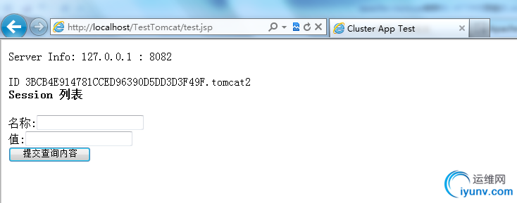

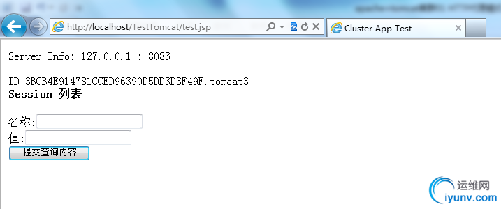

  将项目部署到3个服务器,然后分别启动Apache3Tocmat服务器,这些Tomcat启动顺序随意,然后打开http://localhost/TestTomcat/test.jsp
  F5刷新结果如下:

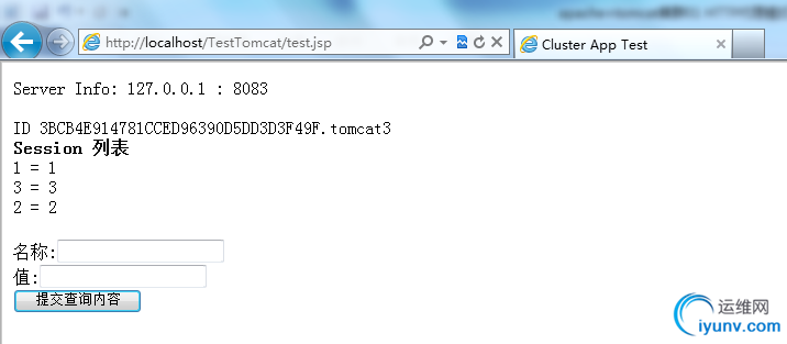

  多次刷新页面的sessionID看是同一个ID,说明session是复制成功了。那么session中的存储的东西呢,在输入框中分别输入1、1,2、2,3、3后,显示结果如下图:
  以上的测试说明,集群中的session已经共享,每个集群对于同一访问均有相同的session,而且session中存储的变量也复制了。
