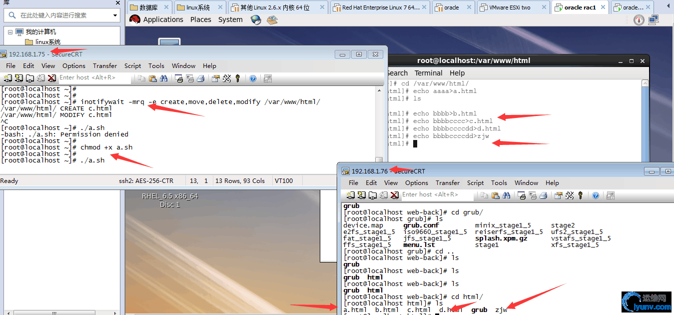

使用inotifywait命令监控网站目录/var/www/html发生的变化。然后在另一个终端向/var/www/html目录下添加文件、移动文件,查看屏幕输出结果。
[iyunv@xuegod63 ~]#inotifywait -h
常用参数:
-e用来指定要监控哪些事件。
这些事件包括:create创建,move移动,delete删除,modify修改文件内容,attrib属性更改。
-m表示持续监控
-r表示递归整个目录
-q 表示简化输出信息。
[iyunv@xuegod63 ~]#inotifywait -mrq -e create,move,delete,modify /var/www/html/
在另一个终端登录,在/var/www/html目录进行相关的操作,然后,回到原来的终端查看监控变化情况。
[iyunv@xuegod63 ~]#echo aaa > /var/www/html/a.html
[iyunv@xuegod63 ~]#mkdir /var/www/html/test
[iyunv@xuegod63 ~]#cp /etc/passwd /var/www/html/test/
[iyunv@xuegod63 ~]#rm -rf /var/www/html/test/passwd
查看变化:
/var/www/html/CREATEa.html
/var/www/html/MODIFY a.html
/var/www/html/CREATE,ISDIR test
/var/www/html/test/CREATE passwd
/var/www/html/test/MODIFY passwd
使用inotifywait输出的监控结果中,每行记录中依次包括目录、事件、文件。据此可以识别变动情况。

编写一个脚本
[iyunv@xuegod63 ~]#cat a.sh
#!/bin/sh
SRC=/var/www/html
DST=root@192.168.1.64:/web-back
inotifywait -mrq-e modify,delete,create,attrib ${SRC} | while read D E F
do
/usr/bin/rsync-ahqzt --delete $SRC $DST
done
[iyunv@xuegod63 ~]#cp /root/a.sh /opt/inotify_rsync.sh
[iyunv@xuegod63~]# echo '/opt/inotify_rsync.sh &' >> /etc/rc.local
