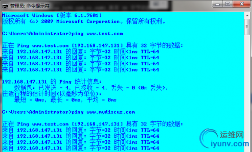

10.因为网站建在虚拟机服务器上,若要使用本机访问该网站需要在本地的hosts配置文件中将其域名解析到服务器的IP上。Windows的hosts文件是C:\Windows\System32\drivers\ect\hosts,Linux的hosts文件是/etc/hosts。这里以Windows的hosts配置为例:以记事本方式打开hosts文件,加入一行:
192.168.147.131 www.test.com www.mydiscuz.com
11.使用Windows自带的cmd命令行ping一下我们的域名,可见是连通的

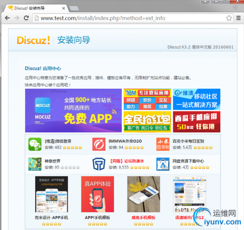

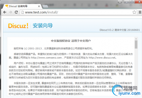

12.使用浏览器访问域名,自动跳转到discuz的安装向导页面,单击“我同意”进行安装

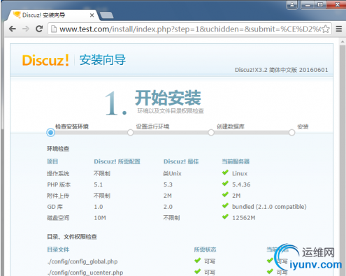

13.开始安装discuz,目录文件权限检查全部通过就是我们前面授权给目录的原因,否则会报错。单击“下一步”

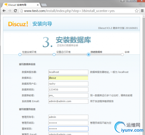

15.这个时候安装数据库,需要去配置一下MySQL
16.现在我们需要使用MySQL创建一个数据库discuz和用户rachy,密码123456

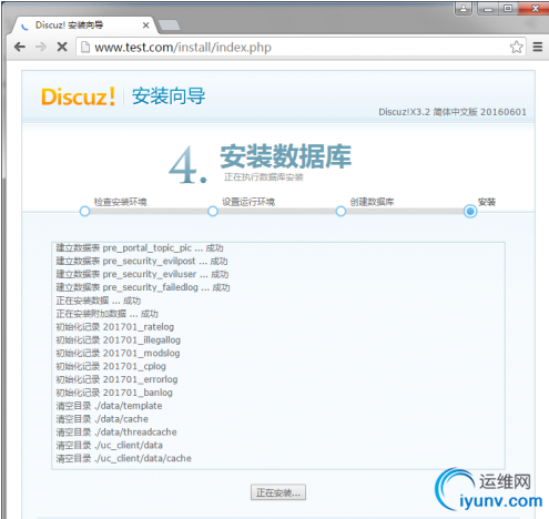

17.继续回到安装页面,填写信息,并下一步
18.进入安装

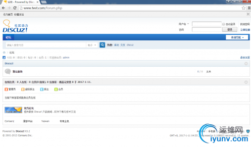

19.安装完成后单击右下角的“您的论坛已完成安装,点此访问”
20.这就是我们的discuz论坛了,两个域名www.test.com和[url]www.mydiscuz.com[/url]都能访问。
