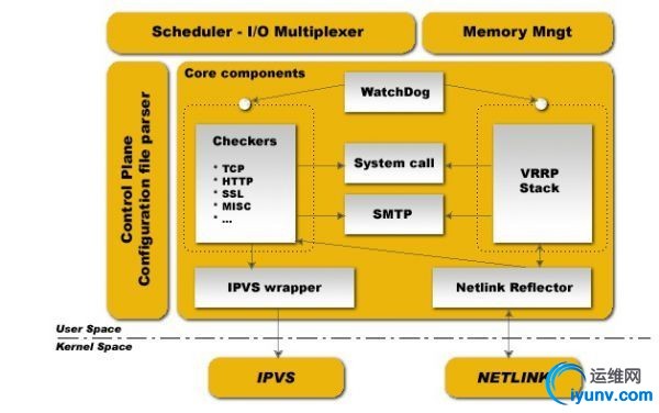

keepalived核心组件
    vrrp stack
    ipvs wrapper
    checkers
    控制组件:配置文件分析器
    IO复用器
    内存管理组件
    我们来看张图吧
