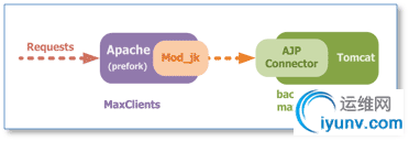

服务执行环境
  由于架构本身的特点,相比较而言纵向扩展,Web服务更适合横向扩展(译者注:增加服务器的数量,而不是提高件配置)。因此,总体来讲,物理设备会 根据性能要求被配置成1台Apache+n台Tomcat。但是本文假设我们的环境是1台Apache+一台Tomcat同时安装在一台主机行,如下图所 示。
1:本文假射的服务执行环境
  仅供参考,本文描述的参数基于Apache 2.2.21 (prefork MPM),Tomcat 6.0.35,CentOS 4.72 (32-bit),jdk 1.6.0_24。

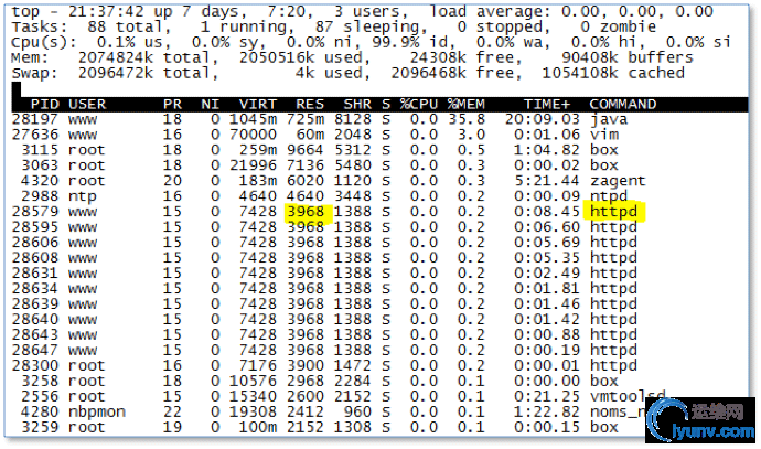

  让我们假设代理程序被默认安装在系统,并占用了200m内存,对于Tomcat堆内存的-Xmx 被设定为 600m。因此根据top命令的结果,Tomcat会一直占用725m(Perm Gen + Native Heap Area)。最终Apache可以使用700m内存空间。如下所示。
  2:测试系统的top截屏
  如上所述,我们将内存设为700mMaxClients应该是多少呢?
  这要取决于加载模块的数量,对于NHN Web服务来说。Apache只是个简单的代理转发,每个httpd线程4m内存(根据top命令的结果)足以(参见图2)。因此。700m内存对应的 MaxClients应该是175。
