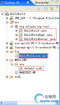

  1、项目建成后,包含一些文件。
在src目录下相应包内有:HelloWorld.java、HelloWorldImpl.java和HelloWorldServer.java三个文件;
在META-INF/sca目录下有default.scdl文件;
在bin目录下有HelloWorld_sca.jar文件。如图所示:
  2、修改HelloWorld.java文件

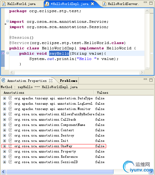

第二步、利用工具为sayHello方法添加注释 Annotation
选中HelloWorldImpl.java中的sayHello方法名称,在Annotation view中会显示如图的信息将红色的OneWay设置成true。
图(1)选中方法。(下图)
  图(2)设置OneWay值为true。(下图)
  图(3)代码同步完成注释添加。(下图)

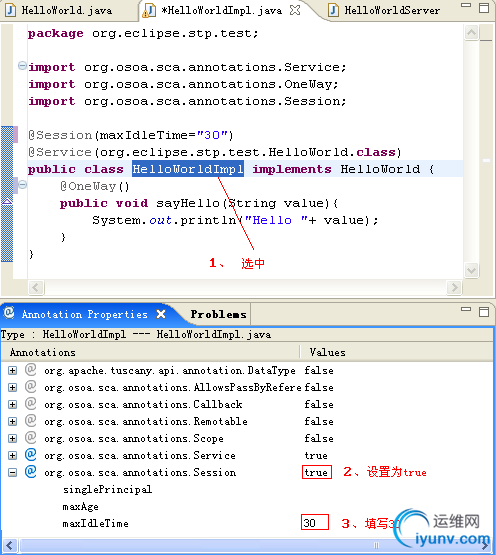

  第三步、利用工具为HelloWorldImpl类添加注释 Annotation
  选中HelloWorldImpl名,如图示:
  最后,代码修改完毕,如下:
packageorg.eclipse.stp.test;
importorg.osoa.sca.annotations.Service;
importorg.osoa.sca.annotations.OneWay;
importorg.osoa.sca.annotations.Session;
@Session(maxIdleTime
="30")
@Service(org.eclipse.stp.test.HelloWorld.
class)
publicclassHelloWorldImplimplementsHelloWorld{
@OneWay()
publicvoidsayHello(Stringvalue){
System.out.println(
"Hello"+value);
