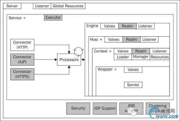

  下面让我们来看看Tomcat容器的整体结构:
  本文的目的是覆盖这张图中所涉及的主要请求处理组件。而上图中的一些高级主题如集群和安全则不是在本文讨论的范围之内。
  本图中,Service, Host, Context以及Wrapper实例之后的符号“+”表示这些对象能存在一个或多个。例如一个Service可能只有一个Engine,但是一个Engine可以包含一个或多个Host;另外,图中旋转的圆圈代表请求处理器的线程池。

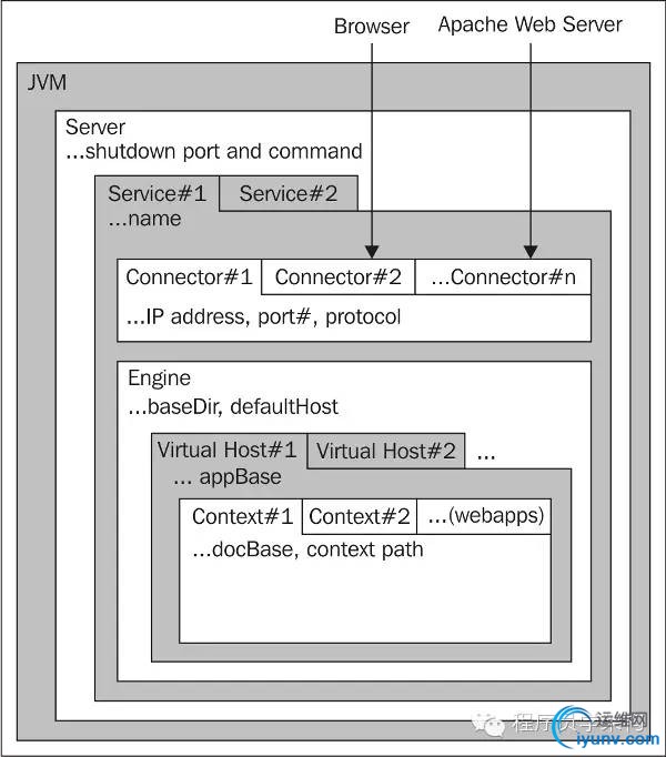

  启动Tomcat时,它运行的Java虚拟机(JVM)实例中包含一个服务器顶级元素,该元素代表了一个完整Tomcat服务器。一个Tomcat服务器通常只包含一个Service对象,这个对象是一种包含一个或多个连接器(Connector,如HTTPHTTPS连接器)的结构化元素,正是这些Connector通过一个CatalinaServlet引擎来处理传入的请求。
  引擎(Engine)表示Tomcat中处理请求的核心代码,并且它还支持在其下定义多个虚拟主机(Host)。虚拟主机允许Tomcat引擎在将配置在一台机器上的多个域名(如www.my-site.com、www.your-site.com)分割开来互不干扰。
  反过来,每个虚拟主机又可以支持多个web应用部署在它下边,这就是我们所熟知的上下文对象(Context)。上下文(Context)是使用由Servlet规范中指定的Web应用程序格式表示,不论是压缩过的war包形式的文件还是未压缩的目录形式。此外,上下文一般是在web.xml文件中配置,并且该配置是根据servlet规范定义的。
  从上下问角度看,在上下文中又可以部署多个servlet,并且每个servlet都会被一个包装组件所包含。
  至此,我们以上所说的ServerServiceConnectorEngineHostContext元素都会通过server.xml配置文件在tomcat实例中被使用。

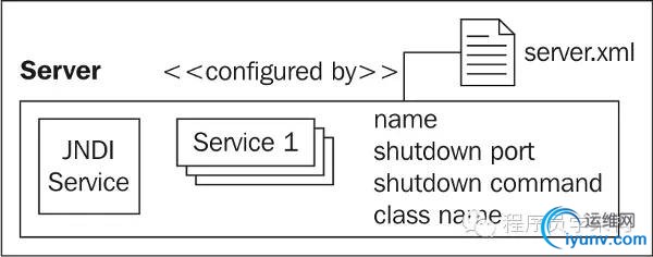

  下图描述了Server组件的关键方面。如图所示,Server实例是通过server.xml配置文件来配置的;其根元素<Server>所代表的正是Tomcat实例,默认实现为org.apache.catalina.core.StandardServer。但是,你也可以通过<Server>标签的class属性来自定义服务器实现。
  服务器可重要的一方面就是它打开了8005端口(默认端口)来监听关闭服务命令(默认情况下命令为SHUTDOWN)。当收到shutdown命令后,服务器会优雅的关闭自己。同时出于安全考虑,发起关闭请求的连接必须来自同一台机器上的同一个运行中的Tomcat实例。
  此外,Server还提供了一个Java命名服务和JNDI服务,可以通过这两个服务可以使用名称来注册专用对象(如数据源配置)。在运行期,单个组件(如Servlet)可以使用对象名称来通过服务器的JNDI绑定服务来查找需要的对象相关信息。
  虽然JNDI实现并不是Servlet容器的功能,但是它属于JavaEE规范一部分,并且可以为Servlet从应用服务器或者servlet容器中获取所需要的信息提供服务。

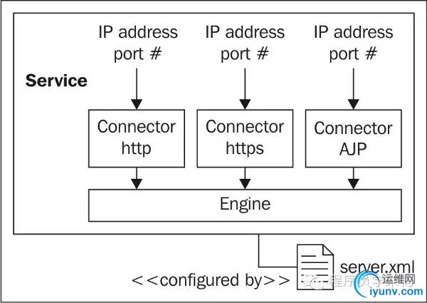

  值得注意的是上图中可能有多个Service实例。如图所示,一个Service集中了一些连接器,每个连接器监控一个指定的IP及端口并通过指定的协议做出响应。所以,一个关于多个服务的使用示例就是当你希望通过IP地址或者端口号来区分不同服务(包括这些服务中所包含的enginehostweb应用)时。
  例如,当需要配置防火墙来为用户开放某一个服务而该主机上托管的其他服务仍然只是对内部用户可见,这将确保外部用户无法访问内部应用程序,因为对应访问会被防火墙拦截。
  因此,Service仅仅是一个分组结构,它并不包含任何其他的附加功能。

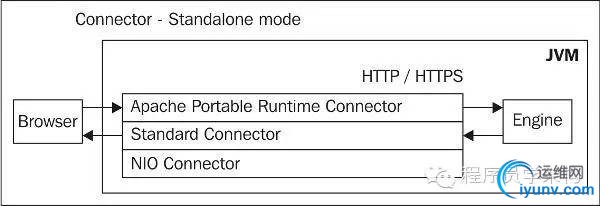

  Tomcat有两种可配的工作模式--独立模式或在同一web服务器中共享模式。
  在独立模式下,Tomcat会配置HTTPHTTPS连接器,这可以使Tomcat看起来更像完整的web服务器以处理静态请求内容同时还委托Catalina引擎来处理动态内容。
  发布时,Tomcat为这种运作模式提供了3种可能实现,即HTTPHTTP1.1以及HTTPS
  Tomcat中最常见的连接器为标准连接器,也就是通过java标准IO实现的Coyote连接器。
  你也许希望使用一些技术实现,这其中就包括使用Java1.4中引入的非阻塞特性NIO,另一方面可能是通过APR充分利用本地代码来优化特定的操作系统。

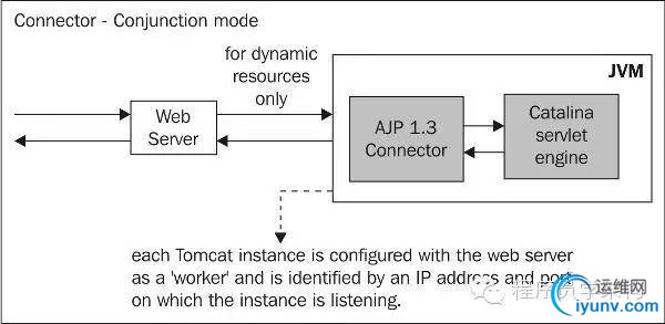

  在共享模式中,Tomcat扮演着对web服务器如Apache httpd和微软的IIS支撑的角色。这里web服务器充当客户端通过Apache模块或者通过dll格式ISAPI模块来和Tomcat通信。当该模块判定一个请求需要传入Tomcat处理时,它将使用AJP协议来与Tomcat通信,该协议为二进制协议,在web服务器和Tomcat通信时比基于文本的Http协议更高效。
  在Tomcat端,通过AJP连接器来接收wen服务器的请求,并将请求解释为Catalina引擎可处理的格式。
  这种模式下Tomcat作为来自web服务器的单独进程运行在自身独立的JVM中。
