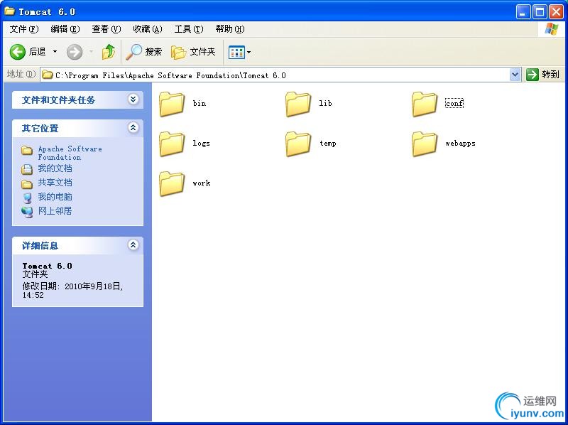

  这是Tomcat的安装路径:
  每一个Tomcat实例都有自己的工作目录,它们共享一个安装目录。
  bin,lib这两个文件夹是共享的,存放安装文件和lib库。

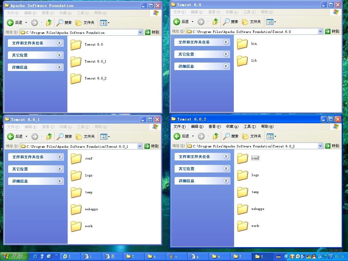

  conf,logs,temp,work,webapps这几个目录是每个Tomcat实例私有的,我们只需要拷贝这几个目录就能实现运行多个实例的目的。现在我对文件夹进行了改造:
  新建两个工作目录Tomcat 6.0_1和Tomcat 6.0_2,将conf,logs,temp,work,webapps这五个文件夹分别拷贝到这两个工作目录下,为了更好的区分安装目录与工作目录,我将原始的安装目录下除了bin和lib文件夹以外全部删除。这样每个实例的工作目录就配好了。接下来需要配置Tomcat实例运行需要的资源---端口号,我修改了每个实例下面的server.xml。将shutdown端口号,还有http监听端口号,ajp端口号全部修改,我这里把监听http端口号设置成8080,另一个设置成8888。最后就是启动了。我用的是安装版本,不是启动bat文件的。

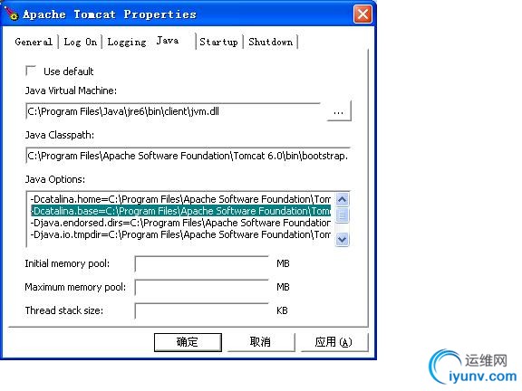

  双击安装目录下的tomcat6w.exe,点击java选项卡,修改-Dcatalina.base=C:\Program Files\Apache Software Foundation\Tomcat 6.0_1,点击应用,确定,双击tomcat6.exe,启动第一个实例。
  再双击安装目录下的tomcat6w.exe,点击java选项卡,修改-Dcatalina.base=C:\Program Files\Apache Software Foundation\Tomcat 6.0_2,点击应用,确定,双击tomcat6.exe,启动第二个实例。
