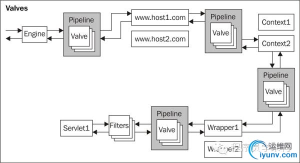

1、阀(Valve)
  valve是处理元素,它可以被包含在每个Tomcat容器的处理路径中--如engine、host、context以及servelt包装器。若要增加Valve到Tomcat容器则需要在server.xml中使用<Valve>标签。在server.xml中这些标签的执行顺序与其物理顺序相同。
  而在Tomcat中也分布这大量预先编译好的valve。包括:
  ·在请求日志元素中将请求(如远程客户端ip地址)写入日志文件或数据库时
  ·根据远程客户端ip或主机名来控制某一特定web应用的访问权限时
  ·记录每个请求和响应头信息日志时
  ·在同一个虚拟主机下为多个应用配置单点登录时
  如果以上这些都不能满足你的要求,那么你可以通过继承org.apache.catalina.Valve来实现自定义的Valve并将其配置到对应服务中。
  但是对于一个容器来说,它并不会持有某个单独valve的引用;相反,它会持有一个称作管道(Pipeline)的单一实体的引用,并用这个管道来表示与该容器所关联的一系列valve。
  当一个容器被调用来处理一个请求时,它会委托与其关联的管道来处理对应请求。
  在管道中,这些valve则是基于他们在server.xml中的定义作顺序排列。其中排在队列中排在最后的valve被称为管道的基本valve,该valve用来完成去执行容器的核心功能的任务。
  与单个valve不同,管道在server . xml不是一个明确的元素,而是含蓄的按照valve在给定容器中所定义的顺序组成。
  并且在管道中,每个valve都知道其下一个valve;在它执行完前置处理以后,接下来它会调用链中的下一个valve,当该调用返回以后,它会在return之前执行他自身的处理任务。
  这种方式和servlet规范中的过滤器链所做的事情非常相似。
  在这幅图中,当接收到传入请求时引擎所配置的valve首先被触发。其中引擎中基本的valve负责确定目标主机委托该主机来处理;接下来目标主机(www.host1.com)的valve被按顺序触发。而该主机的基本valve则又决定了目标context(在这里是Context1)并且委托该context来处理该请求。最后Context1中所配置的valve被触发,然后通过context中配置的基本valve委托给适当的包装器来处理;而包装器的基本valve又将处理转交至被包装的servlet来处理。
  处理完成以后,响应结果会按照以上的路径反方向返回。

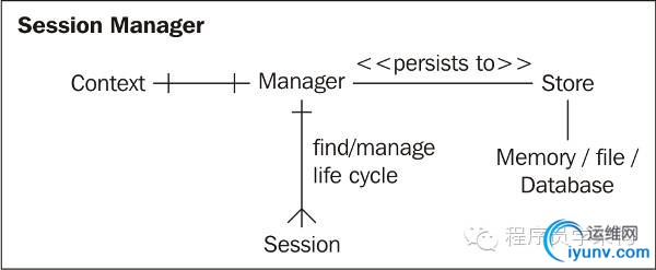

  会话让使用无状态HTTP协议的应用程序完成通信。会话表示客户端和服务器之间的通信,会话功能是由javax.servlet.http.HttpSession 的实例实现的,该实例存储在服务器上而且与一个唯一的标识符相关联,客户端在与服务器的每次交互中根据请求中的标识符找到它的会话。一个新的会话在客户端请求后被创建,会话一直有效直到一段时间后客户端连接超时,或者会话直接失效例如客户退出访问服务器。
  上图显示了一个非常简单的 tomcat 会话机制视图。Catalina 引擎(engine)使用了组件org.apache.catalina.Manager 去创建、查找、注销会话。该组件负责管理为上下文创建的会话以及会话的生命周期。会话管理器(Manager)把会话存放在内存中,但是它支持在服务器重启时恢复会话。当服务器停止时,会话管理器把所有活动的会话写入磁盘,当服务器重新启动时把会话重新加载到内存。
  一个<Manager>必须是 <Context>的子节点,而且<Manager>负责管理与web应用程序上下文相关的会话。
  会话管理器管理这样的属性:例如用来生成会话标识符的算法,每秒钟检查过期会话的频率,支持的活动会话的最大数目,以及持久化会话的文件。
  会话管理器实现了这样的功能:为会话提供持久化存储,例如一个文件或一个JDBC数据库。
