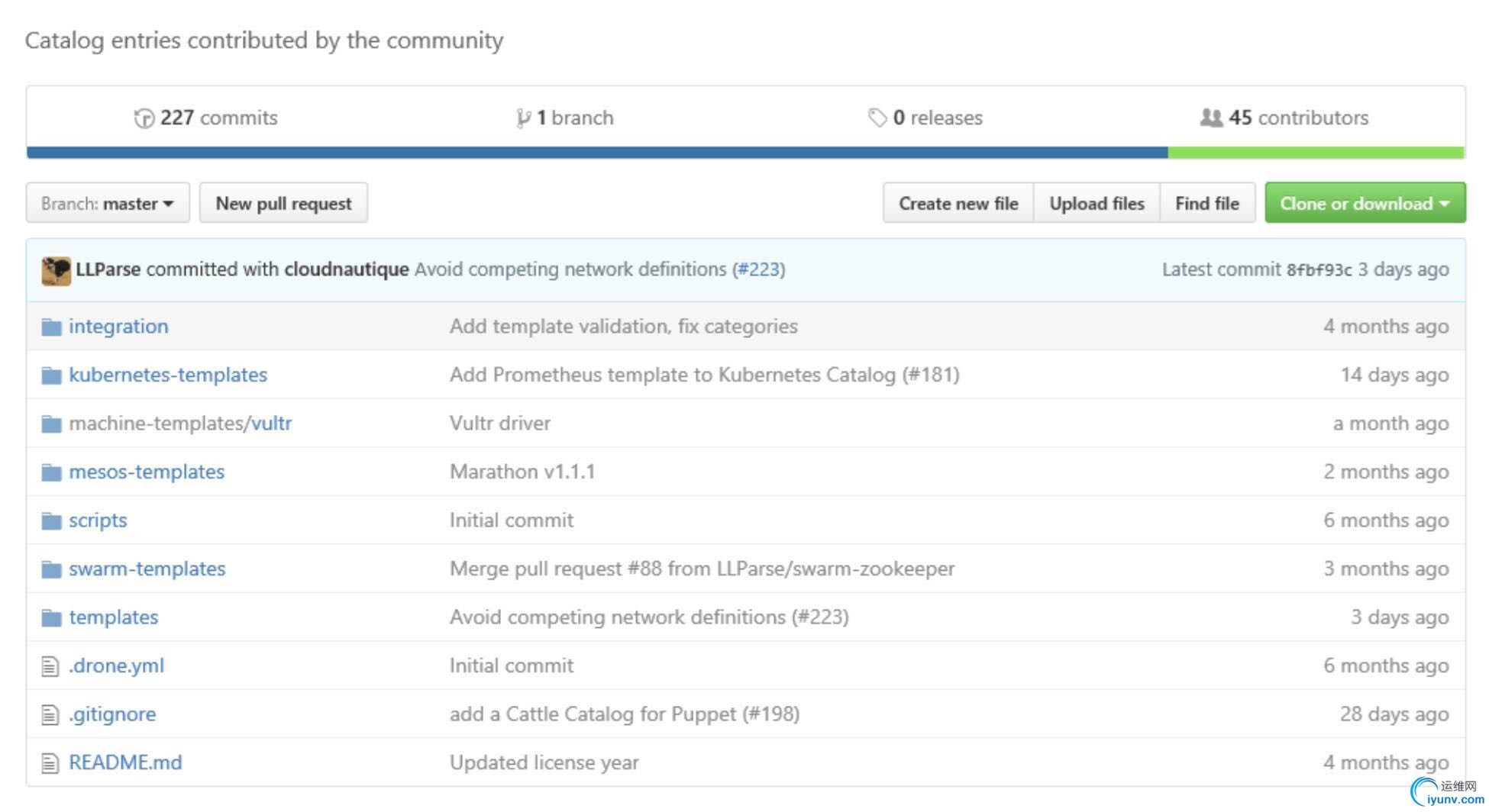

首先,你需要在github或者你自己的gitlab上创建一个项目,这个项目只要能被git clone指令正常处理就 OK。 例如我们在github网站上创建的项目结构如下图所示:
templates目录里对应的是我们Rancher里Cattle环境的Catalog。kubernetes-templates和swarm-templates以及mesos-templates则对应不同环境的模板。进入这个templates,我们可以看见在Rancher Catalog页面对应的那些软件模板名。

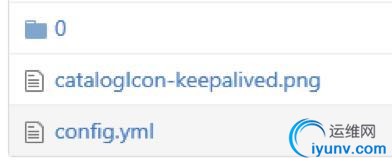

我们进入Keepalived文件夹看个究竟,就会很容易的了解官方文档对Catalog编制的流程指引。

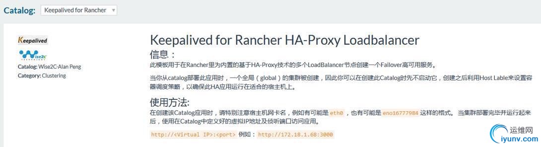

这个catalogIcon-keepalived.png图正是我们看见的它:
config.yml文件则是该catalog的基础描述;0目录是指第一个版本,那么下一次你发新版的Catalog,则需另建立一个1目录。

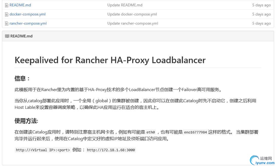

每个版本文件夹例如0里面均包含了三个文件。
这正是我们创建一个Stack所需要的docker-compose.yml以及rancher-compose.yml,当然还有一个README.md 文件,用以对Stack进行详细描述。

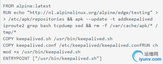

不过这里的image你可需要花点功夫了,你需要处理正确的环境变量、参数的传递。否则我们在Rancher Catalog里看到的这些参数传递一旦出现问题,那么服务肯定跑不起来了,用于制作image的Dockerfile内容如下 :

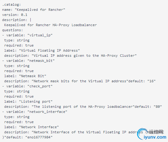

官方文档告诉我们,是在 rancher-compose文件里来定义。还是以我们的Keepalived服务为例子:
在rancher-compse.yml文件的question小节里定义了很多UI对象的属性(例如:变量名、数据类型、是否必选项、标签、描述、默认值等等),而在answers.txt文件中则相应的给出了这些项目的默认值状态。

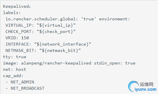

以实际的Keepalived服务而言,我们可以看见docker-compose.yml文件里定义了四个环境变量 (VIRTUAL_IP、 CHECK_PORT、 INTERFACE、 NETMASK_BIT)以及一个常量VRID:
以上四个环境变量是可以被容器的shell所直接调用的,例如keepalived.sh脚本中就调用了这四个变量,而这四个变量的具体赋值正是在Catalog制作阶段完成的,其值由rancher-compose.yml文件里的变量进行输出,也就是:
