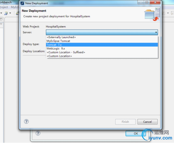

一、在Myeclipse软件中部署

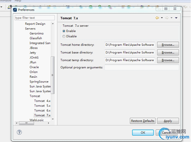

   1.Myeclipse中,创建好工程后,在Myeclipse菜单栏中选择Windows->Preferences->Myeclipse->Servers->Tomcat->Tomcat6,选择"Enable"TomactHomeDirectory要选择你机器上Tomcat所安装的目录。然后,再Windows->Preferences->Myeclipse->Servers->Tomcat->Tomcat6->JDK,确保这个是有对应的jdk版本,若没有,则通过"Add"添加其安装路径。
  这个和利用tomcat自动部署一样:
  将项目目录拷贝到tomcat的安装目录的webapps下,然后启动服务器就可以了,Tomcat启动时将自动加载应用。这种方式比较简单,但是web应用程序必须在webapps目录下。TomcatWebapps目录是Tomcat默认的应用目录,当服务器启动时,会加载所有这个目录下的应用。

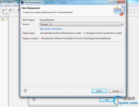

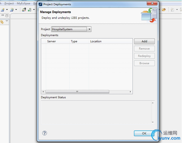

  2.选择工具栏上的按钮,在”Project”中选择你要部署的工程,然后”Add”,再选择”Tomcat”,Finish。然后再点击ok

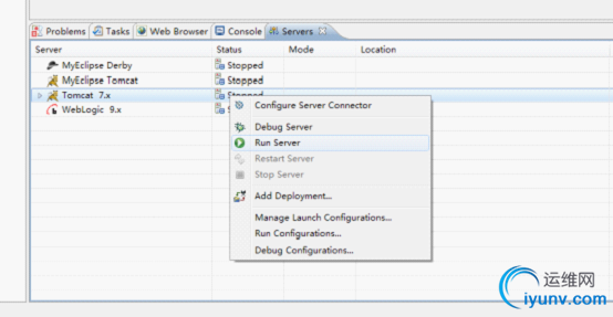

  3.在工具栏上选择,启动Tomcat。或者在server面板中启动tomcat

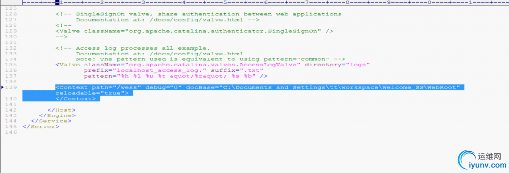

二、在Tomcatserver.xml配置文件中部署
  1.在Tomcat下,找到conf文件下的server.xml,打开。
  2.在<Host></host>之间加上如下代码:
   <Contextpath="/虚拟目录名"docBase="目标目录位置"debug="0"reloadable="true"></Context>
  (严格区分大小写,当path=""时,此时的虚拟目录直接为root--->http://localhost:8080/)
  参数:path:表示在浏览器中输入http://localhost:8080/虚拟目录名
  docBase:表示你的程序包的物理绝对路径,默认的绝对路径是%tomcat_home%/webapps
  reloadable:为true,则tomcat会自动检测应用程序的/WEB-INF/lib/WEB-INF/classes目录的变化,自动装载新的应用程序,我们可以在不重起tomcat的情况下改变应用程序;为false则不自动加载。
  示例:
  <!--我的自定义目录-->
  <Contextpath="/wess"debug="0"docBase="C:\DocumentsandSettings\tt\workspace\Welcome_SS\WebRoot"reloadable="true">
  </Context>
  3.启动tomcat,在Myeclipse工具栏上选择,启动Tomcat。或者在Tomcat下,找到bin文件下的startup.bat,打开进行启动。

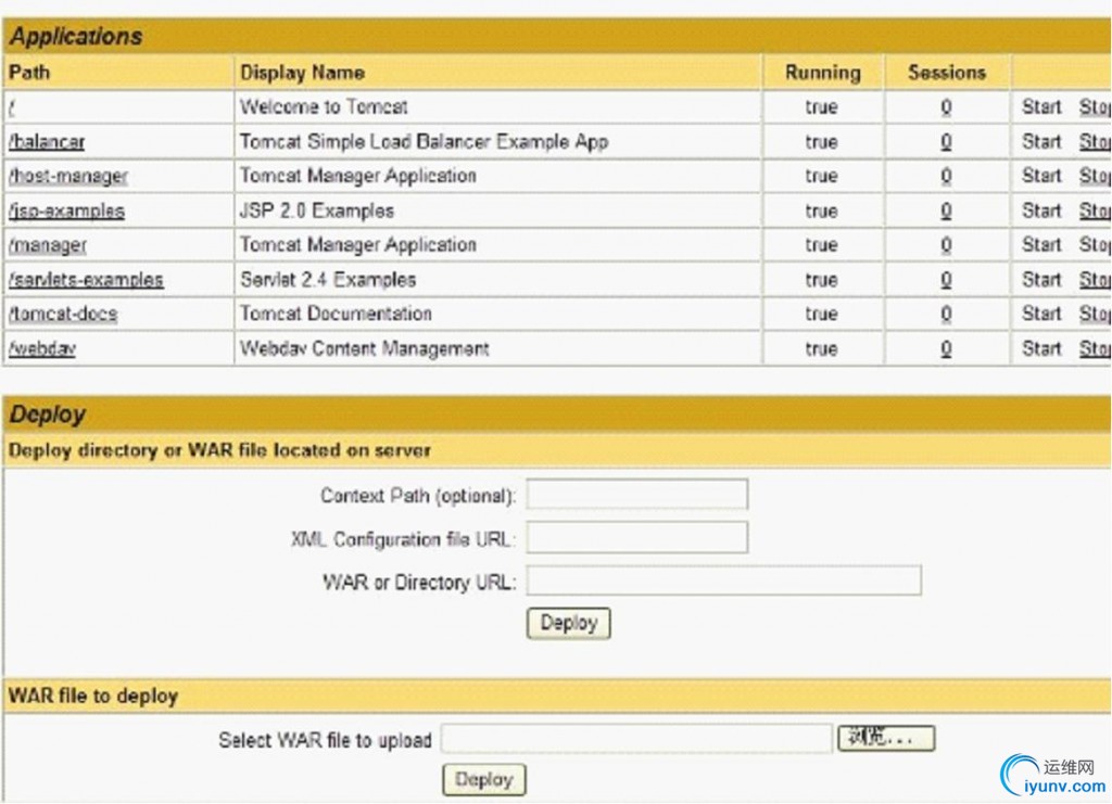

然后在浏览器中键入如下地址:http://localhost:8080/,应该看到一个加菲猫了吧。点击左边的TomcatManager链接,提示输入用户名密码,本文都是coresun,然后可以看到以下页面:
(1)ContextPath(option):中输入/Pet
(2)XMLConfigrationfileURL中要指定一个.xml文件,比如我们在F:/下建立一个Pet.xml文件,内容如下:<Contextreloadable="false"/>。docBase不用写了,因为要在下一个文本框中填入。或者更简单点,这个文本框什么都不填。
(3)WARorDirectoryURL:中键入F:/PetWet或者F:/Pet.war都可以,然后点击Deploy按钮,看看上面是不是已经看到了你web应用程序,名字就是你ContextPath(option):中的名字。
(4)如果你部署.war文件还有更加简单的方式,下面还有个SelectWARfileupload点击浏览选择.war文件,然后点击Deploy也可以。
