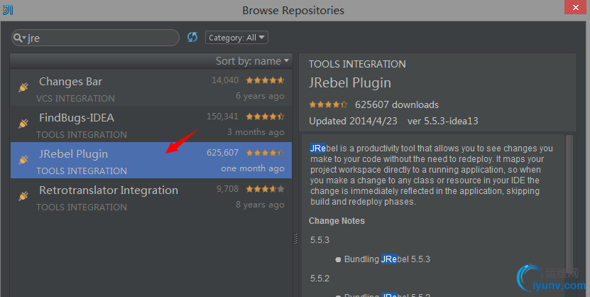

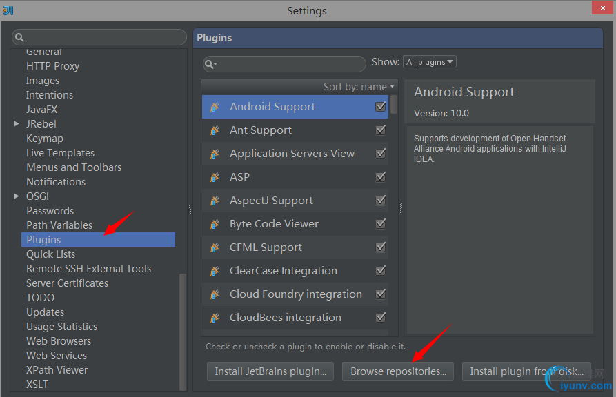

  1. 在线安装
  File->setting或者直接点设置的图标进入
 在线下载并安装,安装的插件在C:\当前用户下\.jrebel 和.IntelliJIdea13

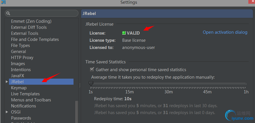

  下载破解补丁具体要找到对应版本的,这边用的是5.5.2的破解版本(但实际安装的是5.5.3,照样可以使用)将破解版里面的jrebel.lic拷贝到C:\当前用户下\.jrebel 目录下;jrebel.jar替换C:\当前用户\.IntelliJIdea13\config\plugins\jr-ide-idea\lib目录下的jrebel.jar文件
  打开idea后,看到jr图标就代表安装插件成功,还有在设置里面会多出Jrebel,如下:
 License为valid就代表破解成功了。

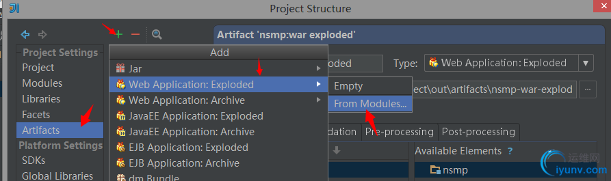

  1. 打开项目配置project structure
 根据项目Modules配置Artificials

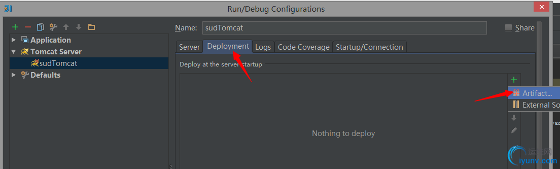

  2. tomcat加载项目

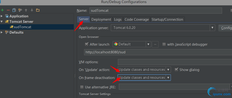

 然后填写应用名称,转到Server页签进行配置
 两个地方都修改成Update classes and resource

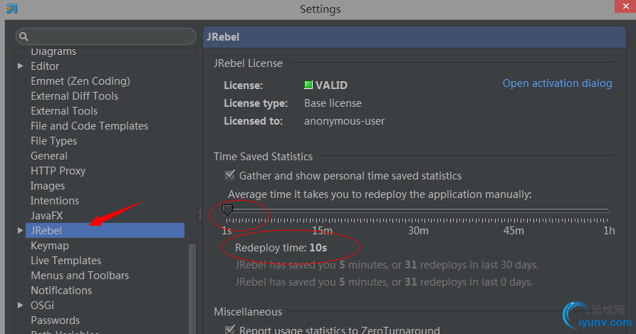

 设置redeploy时间,这样修改java文件后,jre会自动监测到。(不过这样设置是否会很占内存?)后台会有提示信息,如:2014-05-29 19:13:12 JRebel: Reloading class 'MyServlet'.
  经过这三步设置,一般就可以了。这样貌似连rebel.xml都不用生成,就可以实现热部署了。记得以jr方式启动tomcat(就是点那个jr图标了),而不是直接启动tomcat。

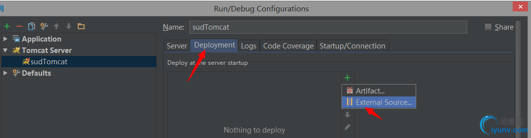

  方式二、External Source加载项目工程

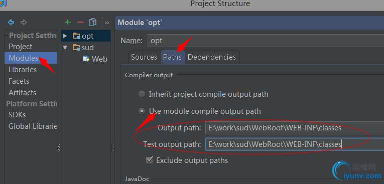

  1. 修改class输出目录
class文件输出到工程本身的WEB-INF目录下
  2. tomcat加载项目
 选择到web工程的根目录即WebRoot,这个目录直接包含工程本身的jsp、html等文件还有我们配置的class输出内容。这样jsp有修改就可以直接显示,而class就由jre监测。
  注:用这种方式加载项目的,在server里面就没有Update classes and resource了

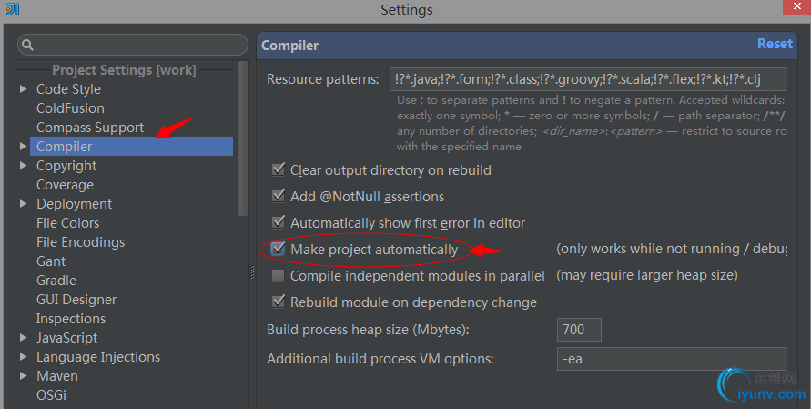

  4. 设置idea自动编译
 这4个步骤设置好,用jr启动tomcat就可以了。
