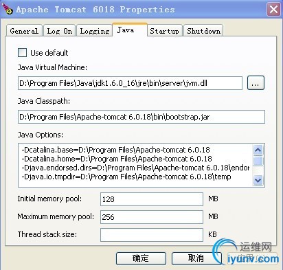

  然后,修改tomcat6w.exe的文件名,文件名必须和服务名称一样,如果服务名称与服务执行文件的名称一样,可以改名为服务名称后加"w"。像本例,服务执行文件是tomcat6018.exe,服务名称是Tomcat6018,为了防止出现文件重名冲突,因此无法将tomcat6w.exe改名为Tomcat6018.exe,只能改名为tomcat6018w.exe。
  现在,可以通过启动这个服务来启动tomcat,双击tomcat6018w.exe打开的界面也可以启动这个服务,启动这个服务实际上就是启动tomcat6018.exe。如果不想用服务方式启动tomcat,可以双击tomcat6018.exe或startup.bat启动。

  tomcat6018.exe启动所使用JAVA配置与服务启动所使用的JAVA配置一样,都是通过tomcat6018w.exe的JAVA面板配置。(可以在创建服务前修改service.bat文件的JAVA_HOME变量来指定初始的JVM,该JAVA面板的所有配置项都是从service.bat文件初始化的。)
