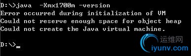

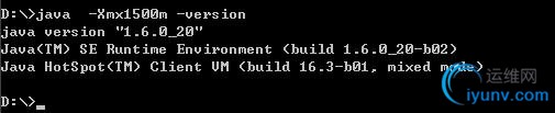

  在设这个最大内存即Xmx值时请先打开一个命令行,键入如下的命令:

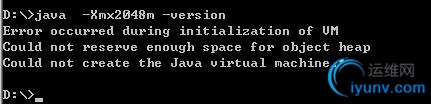

  看,能够正常显示JDK的版本信息,说明,这个值你能够用。不是说32位系统下最高能够使用2GB内存吗?即:2048m,我们不防来试试
  可以吗?不可以!不要说2048m呢,我们小一点,试试1700m如何
  嘿嘿,连1700m都不可以,更不要说2048m了呢,2048m只是一个理论数值,这样说吧我这边有几台机器,有的机器-Xmx1800都没问题,有的机器最高只能到-Xmx1500m。
  因此在设这个-Xms与-Xmx值时一定一定记得先这样测试一下,要不然直接加在tomcat启动命令行中你的tomcat就再也起不来了,要飞是飞不了,直接成了一只瘟猫了。
