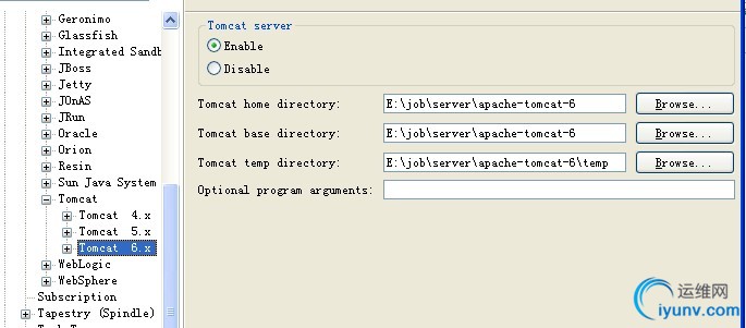

第一步:
之前用的是tomcat5,所以添一个tomcat6,如下图:
第二步:
修改apache-tomcat-6\conf目录下的server.xml文件
