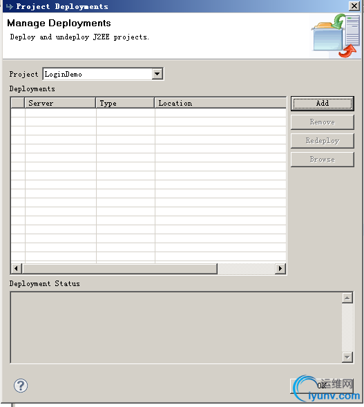

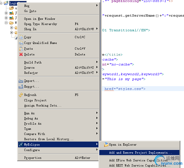

  MyEclipse中使用Tomcat调试jsp可以用MyEclipse自带的Tomcat首先需要把建好的web项目部署到Tomcat。在包视图中右键单击项目文件夹,然后选择MyEclipse菜单,然后选择Add and Remove Project Deployment...,如下图所示
  然后在弹出的窗口中点击Add按钮,如下图所示

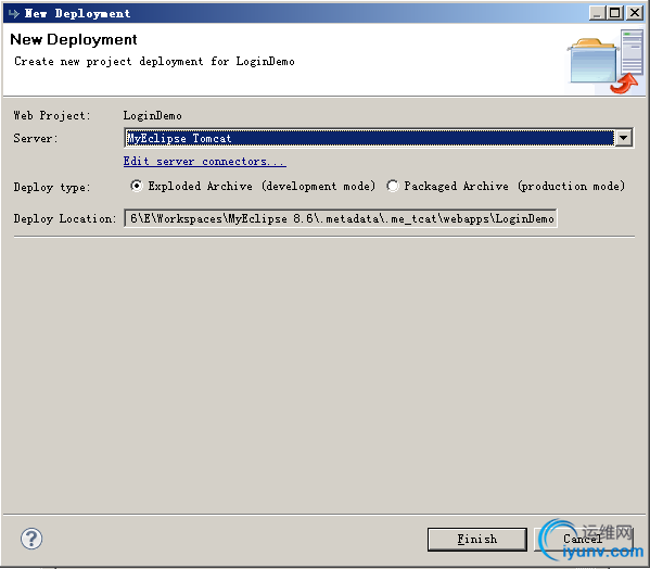

  然后在如下新窗口中的Server下拉框中选择MyEclipse Tomcat,可以通过Edit Server connectors编辑tomcat使用的端口号

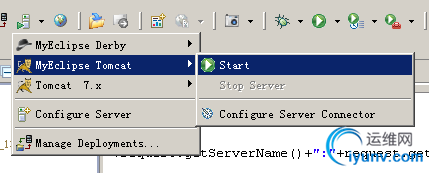

  然后点击Finish,这样部署就完成了。然后就可以在,服务器按钮的下拉框中选择MyEclipse Tomcat并启动它
  这样就可以使用MyEclipse自带的Tomcat进行调试了。

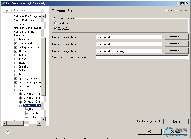

  在MyEclipse中还可以直接使用本机安装的Tomcat调试,具体方法介绍如下:
  选择MyEclipse的主菜单MyEclipse --> Preference.. 然后在如下界面中选择MyEclipse--> Servers --> Tomcat--> Tomcat7.x,然后输入Tomcat的安装路径,其他文本框会自动填充,然后点击OK,这时候就可以使用本机安装的Tomcat了
  需要注意的是要想在tomcat中运行jsp,首先也需要将项目部署到tomcat中(方法上面提到了),然后再启动tomcat。这儿要特别注意,如果tomcat在开机时已经自动启动了,需要先手动停掉,然后再在MyEclipse中启动Tomcat。
