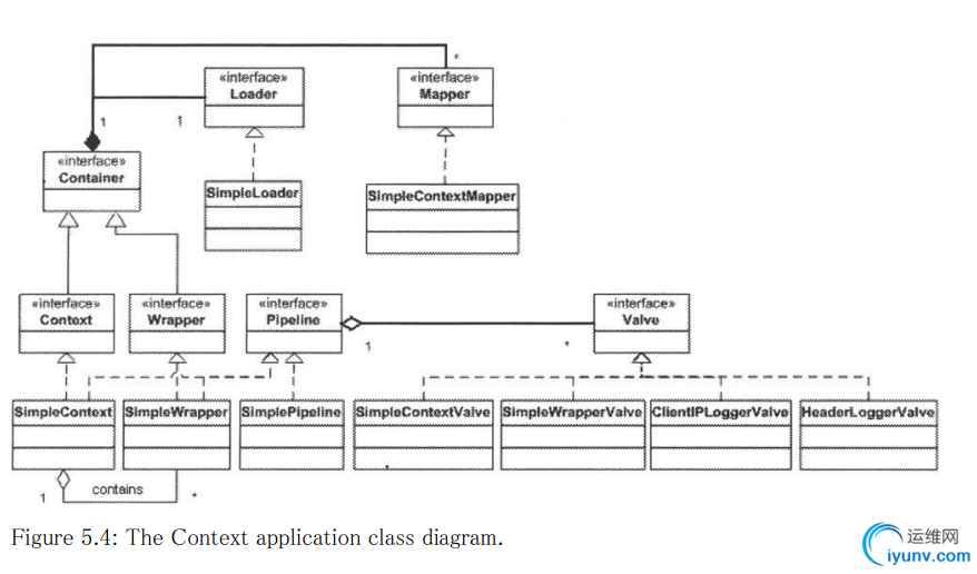

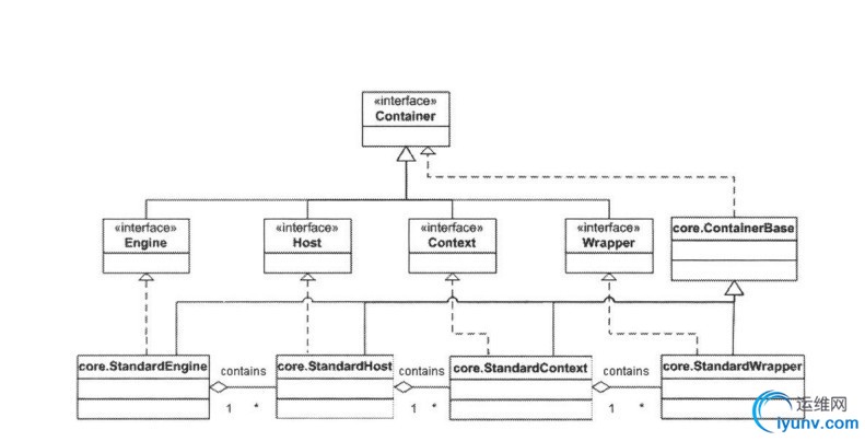

  org.apache.catalina.Container是一个接口,按照范围从大到小,他的实现类有四个,这几个实现类的关系类似于组合模式的树结构。范围最大的是Engine,他表示整个catalina servlet引擎,他包含一个或者多个Host、Context;Host表示一个虚拟主机,包含一个或多个Context(好比在一个tomacat服务器下部署多个应用);Context表示一个独立的ServletContext(也就是一个应用,对应的部署描述符是web.xml),他包含一个或多个Wrapper(当需要多个不同的servlet的时候,就会引用多个wrapper子容器)。wraper表示web应用中部署描述符定义的一个servlet,他控制这个servlet的生命周期,负责创建和销毁servlet。wraper不能再有子容器。要部署一个web应用,不一定需要所有的容器。
  一般来说,一个connector会引用一个容器,这个容器可能是层级结构的。当接受到客户端请求的时候,connector会调用容器的invoke,容器引用一个pipeline,把请求传递给pipeline,、在pipeline里面顺序执行valve链。如果容器是层级结构的,那么父容器的某个valve会根据某种映射选择一个子容器,子容器执行和父容器类似的过程,请求会横向或者纵向的传递下去。例如,当context接受到一个请求时,他会调用自身的pipeline,执行StandardContextValve,这个value会根据规则找到合适的子容器wrapper,再由wrapper处理请求。

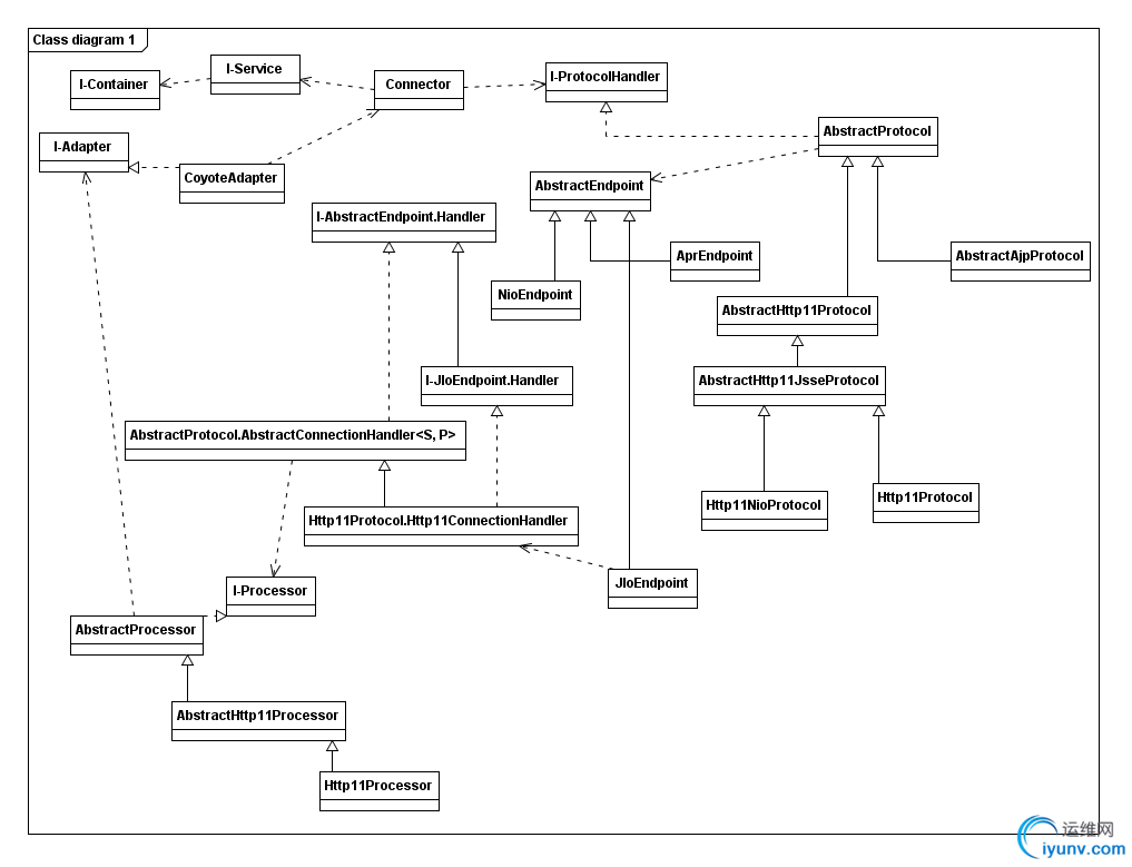

  从类图结构可以看出,tomcat具有良好的模块化结构,注重针对接口编程,类的设计具有充分的可扩展性。抽象和实现分离,在通信层面支持bio,nio,apr。

  7.0.27版本的http请求处理流程
  Connector.initInternal()-》Connector.startInternal()
  -》AbstractProtocol.start()-》AbstractEndpoint.start()此处采用了模板方法,AbstractEndpoint.startInternal()具体实现由子类定义 -》以http11为例子进行推演JIoEndpoint.startInternal()-》AbstractEndpoint.startAcceptorThreads启动接收器-》JIoEndpoint.Acceptor.run()-》当有连接请求进来时处理请求,JIoEndpoint.processSocket(Socket
socket),以线程池的方式处理getExecutor().execute(new SocketProcessor(wrapper))-》JIoEndpoint.Handler.process(SocketWrapper<Socket>
socket, SocketStatus
status),此处handler的具体实现类对应Http11ConnectionHandler extends AbstractConnectionHandler-》
  AbstractProtocol.AbstractConnectionHandler.process(SocketWrapper<S>
status)对请求进行处理-》AbstractHttp11Processor.process(SocketWrapper<S>
socketWrapper)构造http请求和http响应,触发servlet的service-》CoyoteAdapter.service(Request
req, Response
res),CoyoteAdapter类作为请求处理器-》coyoteAdapter关联着一个org.apache.catalina.connector.Connector,由connector调用 connector.getService().getContainer().getPipeline().getFirst().invoke(request, response),委托容器处理请求(webx的pipeline借鉴此处)-》pipeline执行至StandardWrapperValve.invoke(Request
request, Response
response)-》ApplicationFilterChain.doFilter(ServletRequest
request, ServletResponse
response),在这个filter里面进入我们熟悉的Servlet.service(ServletRequest
arg0, ServletResponse
arg1)过程。
