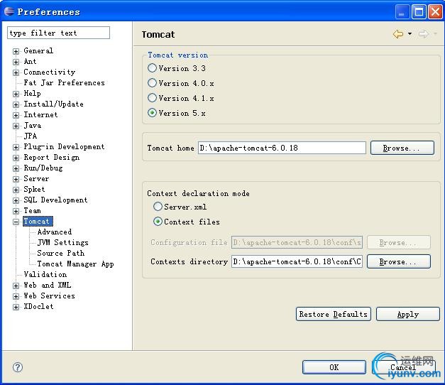

  3.然后 需要配置 tomcat 的安装目录,由于eclipse版本问题,这里没有tomcat 6.X ,我们选5.x,配置6.0.18的路径也是可以正常使用的

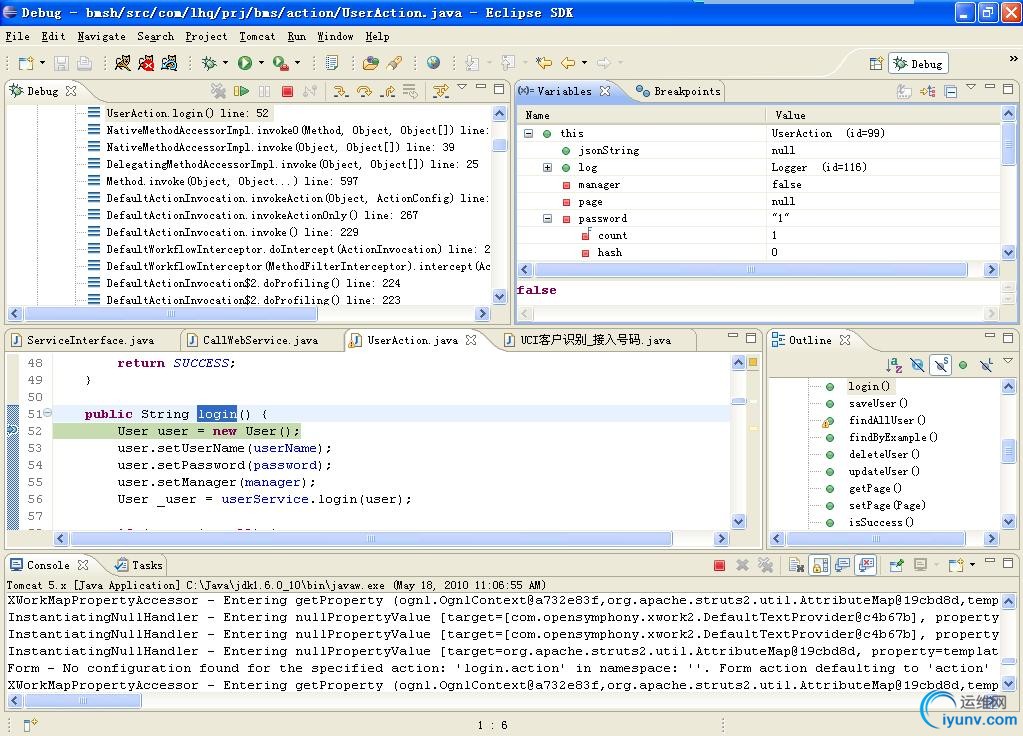

  4.点击启动的小猫,可以在控制看到启动信息,在我们调试的程序里加上断点就可以在eclipse中观察变量的值了,和代码的执行步骤
  5.如果 安装插件后没看到 小猫  请在
  D:\eclipse>eclipse.exe -clean  这样启动eclipse ,这样启动可以清楚 eclipse 的插件缓存
   a. 我们可以在 variables 视图中看到 变量的值
   b. 带debug模式下 可以在 代码中的变量 右键 watch 可以看到 变量此时的 值
   c. 也可以在 variables 视图 中修改 变量的值 来调试程序
