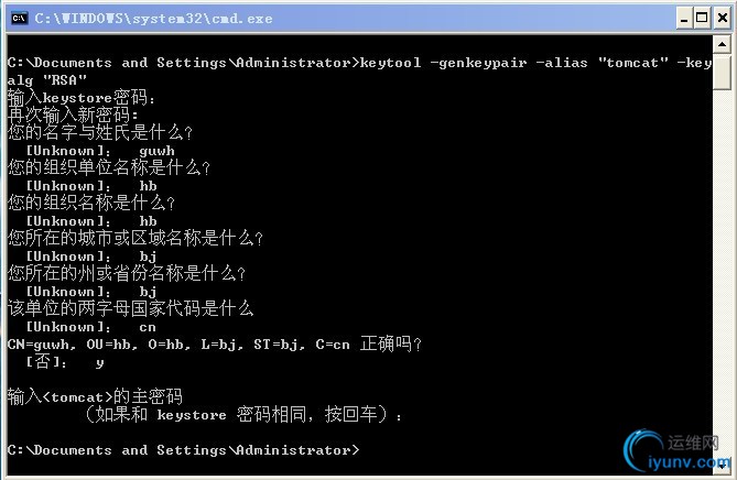

通过keytool工具创建证书的命令为:
keytool -genkeypair -alias "tomcat" -keyalg "RSA"
  以上命令将生产一对非对称密钥和自我签名的证书,这个命令中几个参数的意思如下:
    -genkeypair:生成一对非对称密钥。
    -alias:指定密钥对的别名,该别名是公开的。
    -keyalg:指定加密算法,本例中的采用通用的RAS加密算法
首先会提示输入keystore的密码,这里我输入的密码是sunchis。
然后提示输入个人信息,如姓名、组织单位和所在城市等,只要输入真实信息即可。
接着会提示输入信息是否正确,输入“y”表示信息正确。
最后要求输入<Tomcat>的主密码,这里设置与keystore相同的密码,因此只需根据提示按回车键即可。
  以上命令将在操作系统的用户目录下生成名为“.keystore”的文件。我当前登录到操作系统的用户名是Administrator,那么在Wnidows下,文件的位置为:
  C:\Documents and Settings\Administrator\.keystore

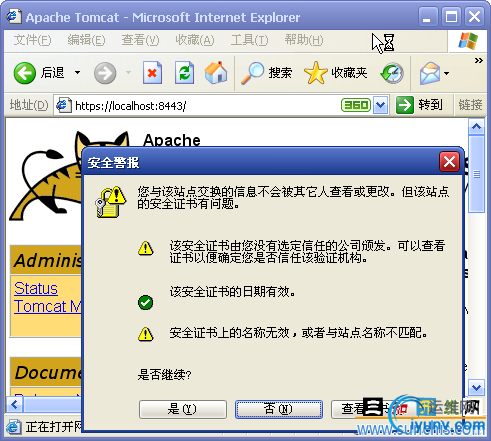

  当Tomcat收到这一HTTPS请求后,会向客户的浏览器发送服务器的安全证书,IE浏览器接受到证书后,将向客户显示安全警报窗口,如下图:
  在安全警报窗口中的第一行提示信息为:“您与该站点交换的信息不会被其他人查看或更改。但该站点的安全证书有问题。”这句话的意思是,一方面,该安全证书非权威机构颁发,不能作为有效的验证对方身份的凭据。另一方面,假如与对方通信,通信数据会经过加密后在网络上传输,因此不会被他人监视或修改。
如果单击“【否】”按钮,就表示不信任该服务器出示的安全证书,因此浏览器会结束与Tomcat服务器的通信。
如果单击“【是】”按钮,表示信任Tomcat服务器出示的安全证书,浏览器将建立与Tomcat服务器的SSL会话,Tomcat服务器就会把客户请求的数据发送过来。

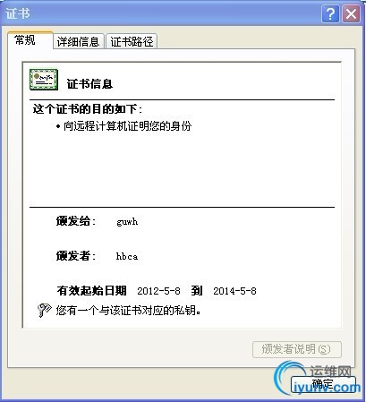

如果单击“【查看证书】”按钮,将出现证书窗口,如下图:
  从图中可以看到证书的“颁发者”和“颁发给”都是同一个人,这说明是自我签名的证书,非权威机构颁发。

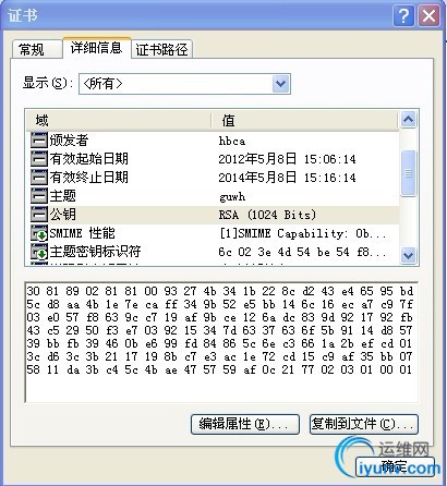

  从证书的详细信息中可以看出,在证书中公布了证书发送者的身份和公钥。而私钥只有证书发送者拥有,不会向证书接受者公开。
