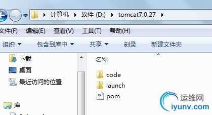

三、整理目录
前面下载得到了源码和发布包,现在要把它们放到同一个目录里,再整理一下,方便后面把它转化成eclipse工程,毕竟后续读源码,以及调试,都要在eclipse里完成
新建一个单独的目录,叫tomcat7.0.27,然后把刚才下载的源码和发布包都放进去。源码目录重命名为code;发布包重命名为launch
得到的目录结构见下图:
一会就会把这个目录导入eclipse,变成可运行,可调试的eclipse工程

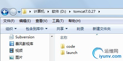

将附件中的pom.xml放入目录,与code、launch目录平行
得到的目录结构见下图:

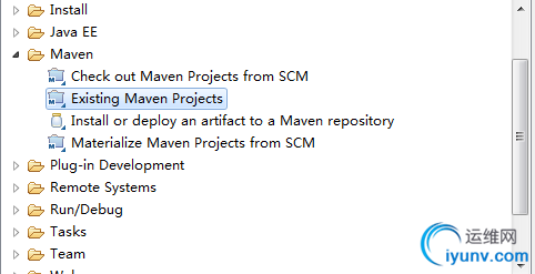

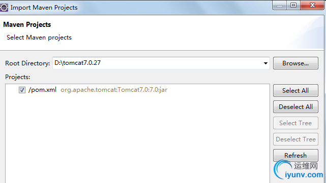

五、导入eclipse
导入成功以后,eclipse里的工程目录结构如下图:
接下来就可以在eclipse里运行和调试tomcat了,也可以随意修改源代码,或者自己添加测试用例

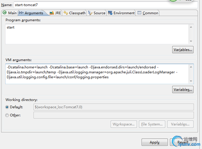

方法1:
在VM arguments中,拷贝以下参数
-Dcatalina.home=launch -Dcatalina.base=launch -Djava.endorsed.dirs=launch/endorsed -Djava.io.tmpdir=launch/temp -Djava.util.logging.manager=org.apache.juli.ClassLoaderLogManager -Djava.util.logging.config.file=launch/conf/logging.properties
如图:

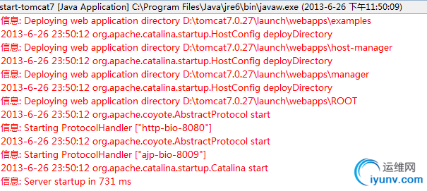

启动效果如下图:
眼熟,和普通的脚本启动,以及启动嵌入式tomcat的信息都是一样的
最后用浏览器访问:http://localhost:8080/examples/

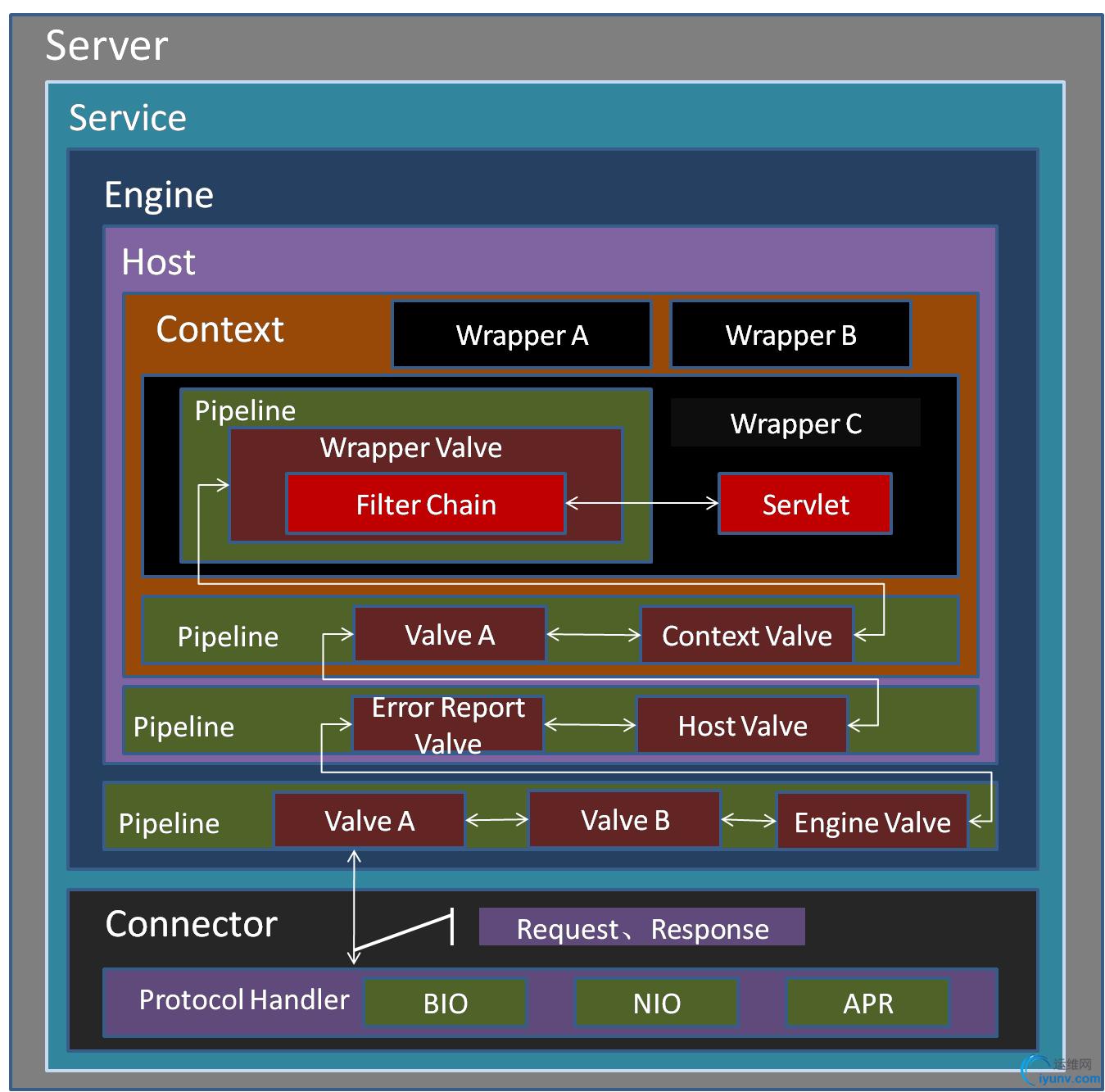

七、tomcat7核心架构
包名作用
javax.*各种JSR的API,如jsp、servlet、el等
org.apache.catalinatomcat自身架构
org.apache.coyotehttp、ajp协议实现
org.apache.elEL规范实现
org.apache.jasperJSP规范实现
org.apche.juli日志
org.apache.namingJNDI实现
org.apache.tomcat工具包、XML解析器等
