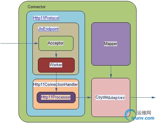

可以看见connector中三大块
  • Http11Protocol
  • Mapper
  • CoyoteAdapter
Http11Protocol
类全路径org.apache.coyote.http11.Http11Protocol,这是支持http的BIO实现。 Http11Protocol包含了JIoEndpoint对象及Http11ConnectionHandler对象。
Http11ConnectionHandler对象维护了一个Http11Processor对象池,Http11Processor对象会调用CoyoteAdapter完成http request的解析和分派。
JIoEndpoint维护了两个线程池,Acceptor及Worker。Acceptor是接收socket,然后从Worker线程池中找出空闲的线程处理socket,如果worker线程池没有空闲线程,则Acceptor将阻塞。Worker是典型的线程池实现。Worker线程拿到socket后,就从Http11Processor对象池中获取Http11Processor对象,进一步处理。除了这个比较基础的Worker线程池,也可以通过基于java concurrent 系列的java.util.concurrent.ThreadPoolExecutor线程池实现,不过需要在server.xml中配置相应的节点,即在connector同级别配置<Executor>,配置完后,使用ThreadPoolExecutor与Worker在实现上没有什么大的区别,就不赘述了。
<Executor name="tomcatThreadPool" namePrefix="catalina-exec-"
maxThreads="150" minSpareThreads="4"/>
图中的箭头代表了消息流。

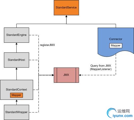

Mapper
类全路径org.apache.tomcat.util.http.mapper.Mapper,此对象维护了一个从Host到Wrapper的各级容器的快照。它主要是为了,当http request被解析后,能够将http request绑定到相应的servlet进行业务处理。前面的文章中已经说明,在加载各层容器时,会将它们注册到JMX中。
所以当connector组件启动的时候,会从JMX中查询出各层容器,然后再创建这个Mapper对象中的快照。
