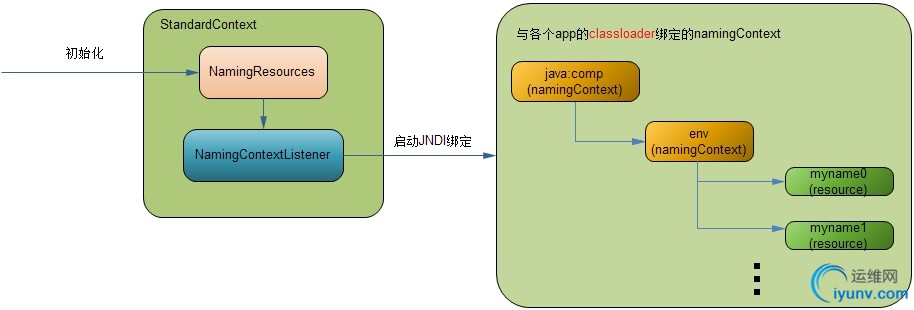

先看一个概念图
JNDI体系分为三个部分;
  • 在tomcat架构分析 (容器类)中介绍了StandardContext类,它是每个app的一个逻辑封装。当tomcat初始化时,将根据配置文件,对StandardContext中的NamingResources对象进行赋值,同时,将实例化一个NamingContextListener对象作为这个context作用域内的事件监听器,它会响应一些例如系统启动,系统关闭等事件,作出相应的操作;
  • 初始化完成后,tomcat启动,完成启动逻辑,抛出一个系统启动event,由那个NamingContextListener捕获,进行处理,将初始化时的NamingResources对象中的数据,绑定到相应的JNDI对象树(namingContext)上,即java:comp/env分支,然后将这个根namingContext与这个app的classloader进行绑定,这样每个app只有在自己的JNDI对象树上调用,互不影响;
  • 每个app中的类都由自己app的classloader加载,如果需要用到JNDI绑定对象,也是从自己classloader对应的JNDI对象树上获取资源对象
这里需要说明的是,在后面会经常涉及到两类context,一个是作为tomcat内部实现逻辑的容器StandardContext;一个是作为JNDI内部分支对象NamingContext;它们实现不同接口,互相没有任何关系,不要混淆。

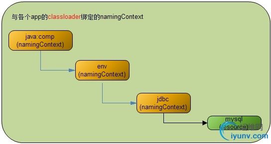

这就是上面配置的jdbc/mysql数据库连接池的JNDI对象树;
到目前为止,完成了JNDI对象树的绑定,可以看到,每个app对应的StandardContext对应一个JNDI对象树,并且每个app的各个classloader与此JNDI对象树分别绑定,那么各个app之间的JNDI可以不互相干扰,各自配置及调用。
需要注意的是,NamingContext对象就是JNDI对象树上的树枝节点,类似文件系统中的目录,各个Resource对象则是JNDI对象树上的叶子节点,类似文件系统的具体文件,通过NamingContext对象将整个JNDI对象树组织起来,每个Resource对象才是真正存储数据的地方。
