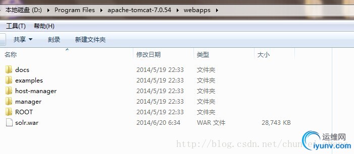

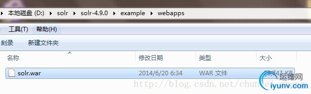

  二)首先我们将下载的solr4.9进行解压,找到example\webapps\solr.war然后找到solr.war文件,将solr.war文件拷贝到tomcat的webapp下。solr.war的目录如下:
  拷贝到tomcat的目录如下:

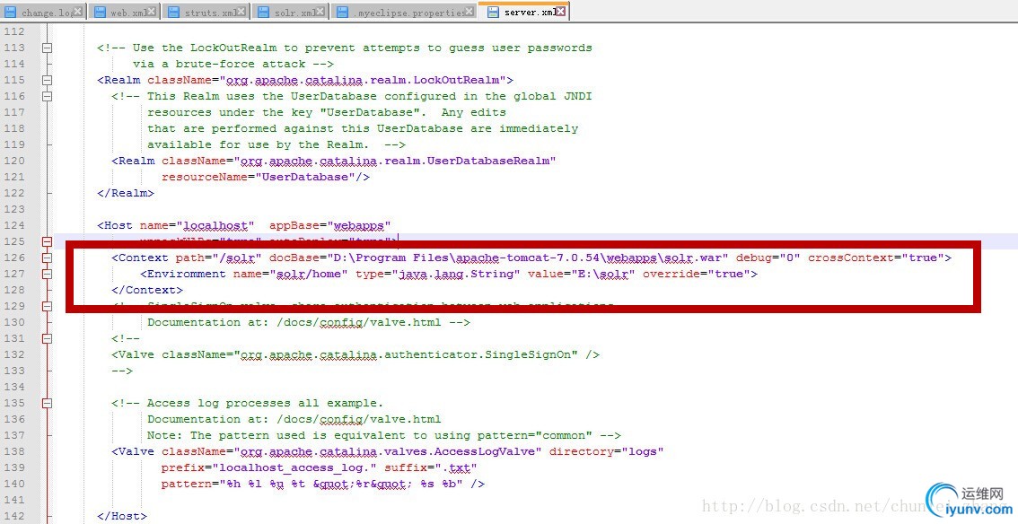

  三)这个时候我们就将solr服务器需要的基本配置都配置到了tomcat服务器中,接下来我们需要配置我们的solr项目了,跟我提到的配置web项目到tomcat的三种方法差不多(尊重原创:http://blog.csdn.net/chunlei_zhang/article/details/38446657),这里有两种方法,一种方法是在tomcat的Catalina中进行配置(绿色的框内),第二种是使用tomcat的server.xml(红色)进行配置。
  我们选择Server.xml的配置如下:

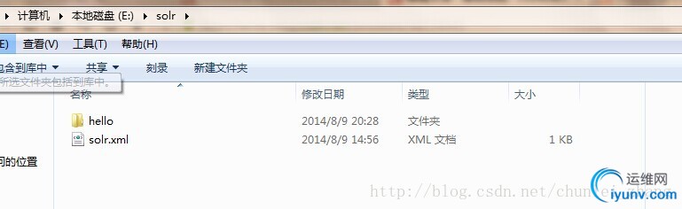

  这里我们就要注意了,path是我们输入域名的http链接时,项目的名称,docBase为solr.war的位置。solrhome/value为我们要运行的solr项目的地址,我们还是以第一种方法的solr项目为例:目录为:
