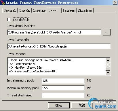

1、当用控制台启动的时候可以在,catalina.bat最前面加入setJAVA_OPTS=-Xms128m -Xmx350m。。。。
2、当用服务启动的时候,设置的方法是不一样的,这点很多人忽视。见图如下,只有在这里设置才生效,这个困扰了我一会。
  当然也可以在注册表中进行配置,注册表的位置如下:
  HKEY_LOCAL_MACHINE\SOFTWARE\Apache Software Foundation\Procrun 2.0\Tomcat7\Parameters
