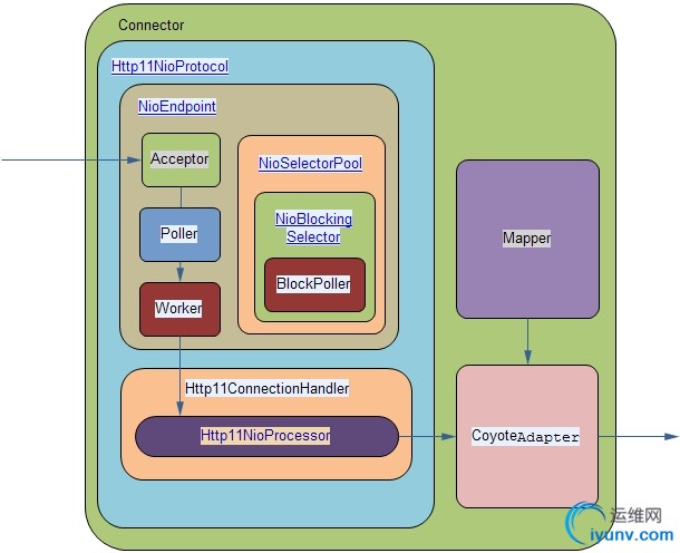

首先来看一下NIO connector的内部结构,箭头方向还是消息流;
还是可以看见connector中三大块
  • Http11NioProtocol
  • Mapper
  • CoyoteAdapter
基本功能与BIO的类似,参见tomcat架构分析(connector BIO实现)。重点看看Http11NioProtocol.

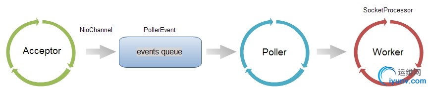

如图所示,NioEndpoint的主要流程;
图中Acceptor及Worker分别是以线程池形式存在,Poller是一个单线程。注意,与BIO的实现一样,缺省状态下,在server.xml中没有配置<Executor>,则以Worker线程池运行,如果配置了<Executor>,则以基于java concurrent 系列的java.util.concurrent.ThreadPoolExecutor线程池运行。
Acceptor
接收socket线程,这里虽然是基于NIO的connector,但是在接收socket方面还是传统的serverSocket.accept()方式,获得SocketChannel对象,然后封装在一个tomcat的实现类org.apache.tomcat.util.net.NioChannel对象中。然后将NioChannel对象封装在一个PollerEvent对象中,并将PollerEvent对象压入events queue里。这里是个典型的生产者-消费者模式,Acceptor与Poller线程之间通过queue通信,Acceptor是events queue的生产者,Poller是events queue的消费者。
Poller
Poller线程中维护了一个Selector对象,NIO就是基于Selector来完成逻辑的。在connector中并不止一个Selector,在socket的读写数据时,为了控制timeout也有一个Selector,在后面的BlockSelector中介绍。可以先把Poller线程中维护的这个Selector标为主Selector。
Poller是NIO实现的主要线程。首先作为events queue的消费者,从queue中取出PollerEvent对象,然后将此对象中的channel以OP_READ事件注册到主Selector中,然后主Selector执行select操作,遍历出可以读数据的socket,并从Worker线程池中拿到可用的Worker线程,然后将socket传递给Worker。整个过程是典型的NIO实现。
