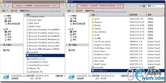

我们都知道,windows 8系统以后都是默认安装了windows powershell组件的,只需要启用该服务即可。具体也不多介绍了。我本次的实验是windows 2008R2操作系统,所以系统也是默认安装的,我们下载了windows azure powershel,那windows azure poershell跟系统自带的windows powershell有什么区别呢,最大的区别就是有没有azure相关的服务模块
区别:安装路劲都是不同的

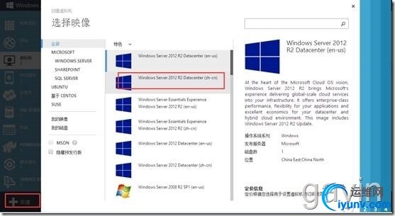

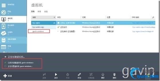

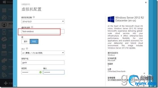

创建Windows vm
填写 虚拟机的相关信息
开始创建

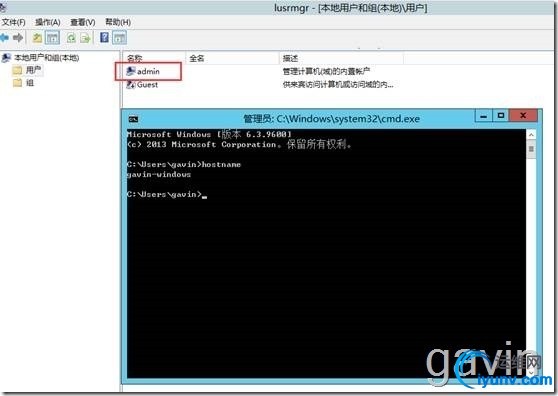

创建完成后,我们就可以远程桌面登陆了。

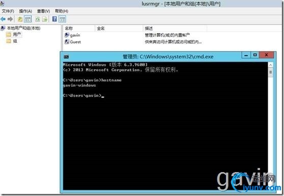

登陆后我们查看用户和组的相关信息,发现系统没有administrator用户及权限。

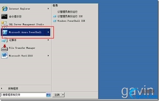

接下来我们需要安装windows azure powershell来管理:
因为windows azure的poral页面没有密码相关的重置选项,所以需要用windows azure powershell来完成,再次我们就不多介绍如何下载windows azure pwoershell及安装。我们已经提前安装好了,关于下载及安装windows azure powershell的方法我们已在前面的文章介绍了,可以参考上篇文章。

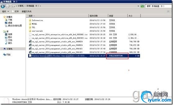

我们都知道,windows 8系统以后都是默认安装了windows powershell组件的,只需要启用该服务即可。具体也不多介绍了。我本次的实验是windows 2008R2操作系统,所以系统也是默认安装的,我们下载了windows azure powershel,那windows azure poershell跟系统自带的windows powershell有什么区别呢,最大的区别就是有没有azure相关的服务模块,再次也不多介绍了,有了powershell 后,我们需要windows azure的订阅文件,我们需要通过访问windows azure的portal界面进行下载或者通过powershell下载。
https://manage.windowsazure.cn/publishsettings/index?client=powershell

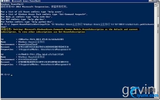

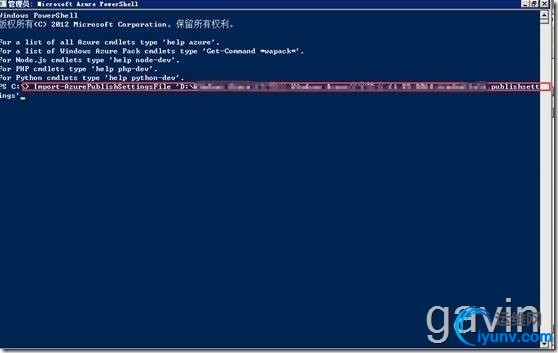

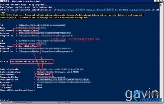

开始是导入订阅文件:
Import-azurepublishSettingFile ‘d:xxxxx.publishseetingfiles’
导入完成,会显示当前的所有订阅文件。

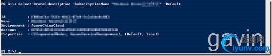

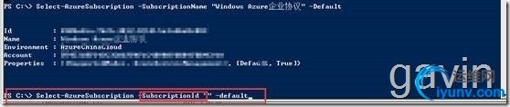

因为我环境下有多个订阅,所以我们需要设置默认的订阅
检查Azure PowerShell中默认的Azure账户是不是自己想要操作的账户:
输入命令:Get-AzureSubscription –Default,检查出来的结果中会出现Subscription ID,查看一下这个Sub ID是否是自己Azure管理平台上的订阅ID.
如果Sub ID不同,那么需要重新设置默认账户(如果您是首次操作,那么应该会是相同的)。更改命令:
Select- Select-AzureSubscription -SubscriptionName "添加账户名" -Default
注:如果一个订阅文件下有多个订阅id的话,我们也可以选择修改指定的订阅id为默认

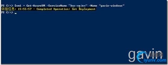

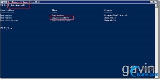

Get-AzureVM
(查到自己的虚拟机名称及云服务名称)
输入命令
$VM1 = Get-AzureVM -ServiceName "xxxx" -Name "mxxx"
定义一个变量vm1,然后查看当前服务的信息

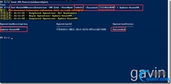

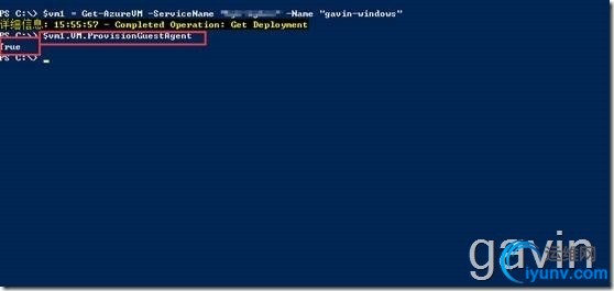

输入命令
$VM1.VM.ProvisionGuestAgent
(查看输出结果是否是‘True’)
如果虚拟机安装代理了,显示的记过为true,如果没有安装agent的话,显示false
一般虚拟机都默认会在新建的时候安装代理
如果是‘True’那么您就可以进行如下操作来修改虚拟机的用户名和密码:
输入命令:
Set-AzureVMaccessExtension -VM $VM1 –UserName "AdminAccountName" –Password "NewPassword" | Update-AzureVM
注:如果username是之前创建的用户,那就会直接重置新密码,如果是忘记之前创建的用户名话,再次会将之前的用户名重命名及设置新密码

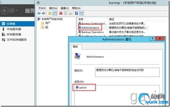

我之前系统中的账户是gavin,我如果忘记之前的用户是gavin,我在此输入新的用户及新密码会将我之前的用户及密码覆盖。
操作完成后,我们登陆服务器器查看:
操作完成。

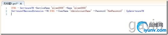

以上单独执行的代码我们可以写到一个.pst1的文件,前提是确认条件满足,然后在执行该文件:
$VM1 = Get-AzureVM -ServiceName "miyaw2008" -Name "miyaw2008"
