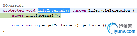

  1))、setStateInternal(LifecycleState.INITIALIZING,null, false);因为AccessLogValve的ls的listeners为0,所以没有方法执行。
  2))、initInternal(),首先是调用ValveBase的initInternal(),调用super(LifecycleMBeanBase)的initInternal(),注册mbean。

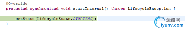

  3)、startInternal();调用AccessLogValve的startInternal()方法
  1))、设置时间的格式
  2))、open()方法。
  1)))、File dir 为D:\workspace\test_tomcat\apache-tomcat-7.0.22-src\output\build\logs
  2)))、Filepathname;为D:\workspace\test_tomcat\apache-tomcat-7.0.22-src\output\build\logs\localhost_access_log.2012-09-11.txt
  3)))、设置Charset charset为gbk
  4)))、定义PrintWriter writer和File currentLogFile
  3))、setState(LifecycleState.STARTING);因为AccessLogValve的ls的listeners为0,所以没有方法执行。
