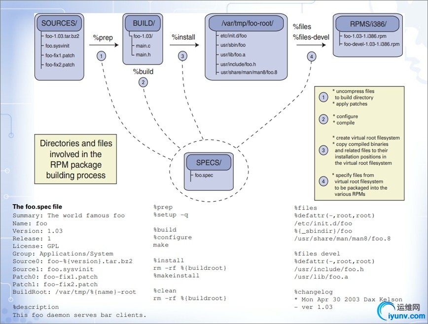

一、RPM包的分类
RPM有五种基本的操作功能:安装、卸载、升级、查询和验证。
linux软件包分为两大类:
(1)二进制类包,包括rpm安装包(一般分为i386和x86等几种)
(2)源码类包,源码包和开发包应该归位此类(.src.rpm)。
有时候为了方便源码包的安装,和我们自己订制软件包的需求,我们会把一些源码包按照我们的需求来做成rpm包,当有了源码包就可以直接编译得到二进制安装包和其他任意包。spec file是制作rpm包最核心的部分,rpm包的制作就是根据spec file来实现的。在制作自定义rpm包的时候最好不要使用管理员进行,因为管理员权限过大,如果一个命令写错了,结果可能是灾难性的,而制件一个rpm包普通用户完全可以实现
二、修改宏及自定义车间位置
在redhat下,rpm包的默认制作路径在/usr/src/redhat下,这其中包含了6个目录(要求全部大写)
Directory     Usage
BUILD        源代码解压以后放的位置,只需提供BUILD目录,具体里面放什么,不用我们管,所以真正的制作车间是BUILD目录
RPMS          制作完成后的rpm包存放目录,为特定平台指定子目录(i386,i686,ppc)
SOURCES       收集的源文件,源材料,补丁文件等存放位置
SPECS         存放spec文件,作为制作rpm包的领岗文件,以 rpm名.spec
SRPMS         src格式的rpm包位置 ,既然是src格式的包,就没有平台的概念了
BuiltRoot     假根,使用install临时安装到这个目录,把这个目录当作根来用的,所以在这个目录下的目录文件,才是真正的目录文件。当打包完成后,在清理阶段,这个目录将被删除
但centos并没有该目录,因此,我们不得不自定义工作车间,即使在redhat下有该目录,一般也是自定义到普通用户的家目录下的

三、rpm包制作原理图
