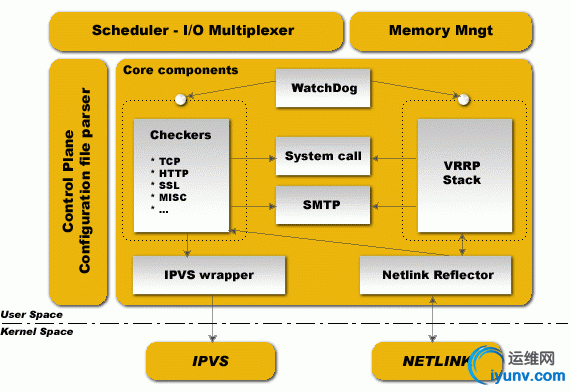

Keepalived是一个免费开源的,用C编写的类似于layer3, 4 & 7交换机制软件,具备我们平时说的第3层、第4层和第7层交换机的功能。主要提供loadbalancing(负载均衡)和 high-availability(高可用)功能,负载均衡实现需要依赖Linux的虚拟服务内核模块(ipvs),而高可用是通过VRRP协议实现多台机器之间的故障转移服务。
上图是Keepalived的功能体系结构,大致分两层:用户空间(user space)和内核空间(kernel space)。
内核空间:主要包括IPVS(IP虚拟服务器,用于实现网络服务的负载均衡)和NETLINK(提供高级路由及其他相关的网络功能)两个部份。
用户空间
  • WatchDog:负载监控checkers和VRRP进程的状况
  • VRRP Stack:负载负载均衡器之间的失败切换FailOver,如果只用一个负载均稀器,则VRRP不是必须的。
  • Checkers:负责真实服务器的健康检查healthchecking,是keepalived最主要的功能。换言之,可以没有VRRP Stack,但健康检查healthchecking是一定要有的。
  • IPVS wrapper:用户发送设定的规则到内核ipvs代码
  • Netlink Reflector:用来设定vrrp的vip地址等。
Keepalived的所有功能是配置keepalived.conf文件来实现的。
