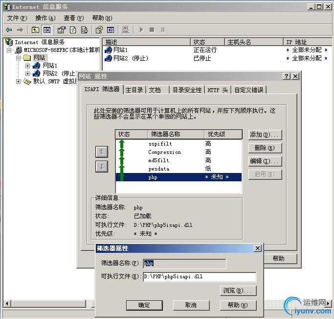

第四步:添加PHP筛选器。
图1。

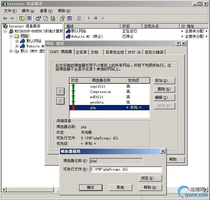

如果出现图2的情况,重启计算机就可以了。
图2。

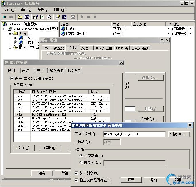

第五步:添加应用程序扩展名映射。
图3。

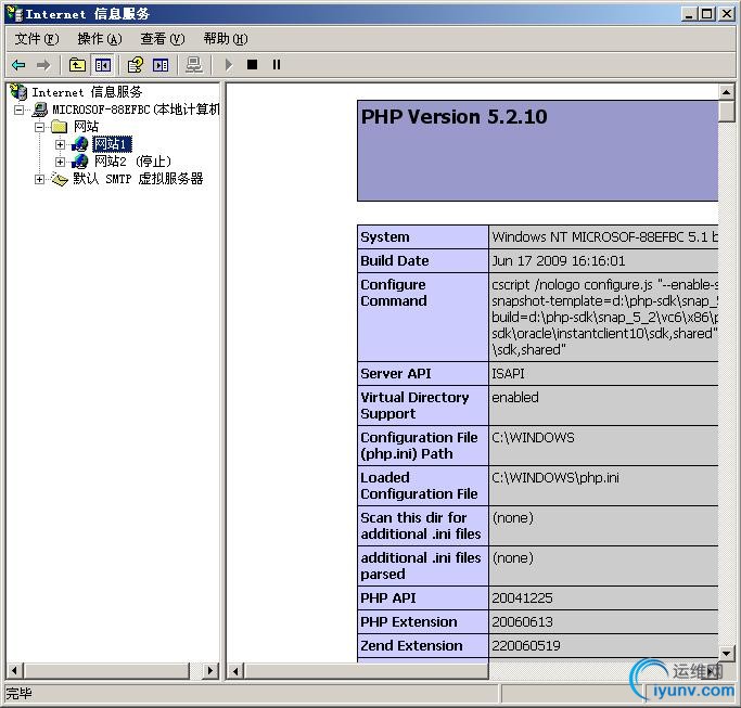

第六步:测试。
新建立一个TXT文本文件,内容如下。
echo phpinfo();
将其保存成index.php文件并复制到网站发布目录中。
浏览(或在浏览器中浏览),如果出现下图则表配置成功。
图4。
