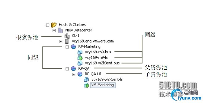

用户可以创建根资源池的子资源池,也可以创建有用户所创建的任何子资源池的子资源池。每个子资源池都拥有部分的父级资源,然而子资源池也可以具有各自的子资源池层次结构,每个层次结构代表更小部分的计算容量,如图:

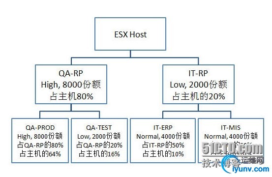

假设一台ESXi主机拥有多个虚拟机。甲需要使用其中的三个虚拟机,乙需要使用两个虚拟机。由于乙需要更多的CPU和内存,管理员为每组创建了一个资源池。管理员将乙资源池和甲资源池的CPU份额分别设置为高和正常,以便乙可以允许自动测试。CPU和内存资源较少的第二个资源池足以满足甲的较低负载要求,只要乙未完全利用所分配到的资源,甲就可以使用这些可用资源,如图:
