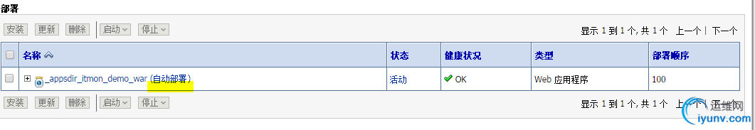

  点开左侧”域结构“【部署】选项,可以看到如下所示:
 会看到有一个自动部署的标识,该标志表示该web项目是是通过【自动部署】的方式来部署的,从而在控制台无权删除:
  自动部署完毕之后,%DOMAIN_HOME%\user_projects\domains\base_domain\config\config.xml会自动在<configuration-version>和<admin-server-name>添加如下内容:

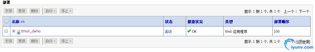

  第二种:控制台部署——生产模式部署
  这种方式就是在控制台走流程了。。。。。(其实并不需要切换到生产模式再部署)
  域结构->部署->安装->路径(填war包路径或者dir路径(dir时,是webRoot对应的路径而非整个web项目。。。))->N多下一步->完成保存(然后还必须记得激活 DSC0003.gif
 此时就没有了(自动部署)的字样,当然就可以在控制台删除已部署的项目了
  完了记得释放配置……
