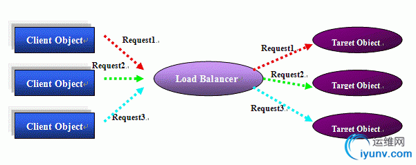

图一:负载均衡
多个客户端同时发出请求,位于前端的负载均衡器根据特定算法,将请求分担给比较空闲的机器,从而实现较高性能和较好的扩展性

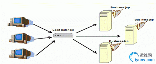

Web负载均衡
图五:网络负载均衡
负载均衡器可以是一个硬件设备,比如 F5 Load Balancer,也可以是另外一台服务器加一个负载均衡的插件,甚至一个 Linux的嵌入式设备都能胜任。通常,负载均衡包括以下几个特点:

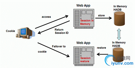

  HTTPSession失败接管
  当session进行到一半时,如果服务器挂了,我们就要想办法让session在另外一台机器上继续进行,而不是让用户重新来过。下面图六解释了实现HTTPSession Failover的原理:每次的session都会分配一个唯一的id,这个id以cookies的形式存放在客户端中,负载均衡器通过id分辨请求是属于哪个session的。在第四步中,服务器 A以某种定义好的方式,定期将 session数据保存起来,一旦出问题,负载均衡器会自动通知另一台服务器 B,让它取出保存的数据,接 A的班
图六

  VI. Sun 的实现:专用数据库
表面上就是数据库的方式,但实际上, Sun JES 应用服务器使用的称为“ HADB ”的数据库是专门为 session 的备份做了优化的,其大部分数据都是直接存放在内存中

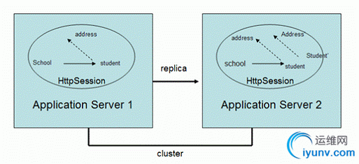

3.备份修改过的 session 的属性,最节省性能的做法。但是有一点很重要:防止交叉引用。如下图, session 中包含 school 对象,指向一个 student 对象。当 school 对象某个属性改变后,被备份到 AS2 中,它此时引用的是旧的 student 对象。接着 student 对象被单独改变了,也进行了备份,但是 school 中仍然引用旧的 student 。因此这种方法对 web 容器的设计要求很高,尽管它的性能是最好的。
  图十三: session 复制中的交叉引用

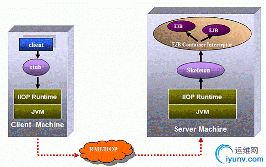

EJB衍生自分布式计算技术,服务器组件或富客户端都能够以标准协议(RMI/IIOP)调用远程的EJB,并且RMI/IIOP技术能够屏蔽底层网络,使得EJB的调用对客户透明化
图:EJB调用原理  如图,客户端不是直接和EJB打交道,而是通过stub来代理。Stub负责利用RMI找到远程的EJB并进行调用。EJB的调用过程分为下面三步(EJB2.0)
  1.从JNDI中查找EJBHOME stub
2.利用home stub创建一个EJB Object stub
3.利用EJB Object stub调用EJB的方法

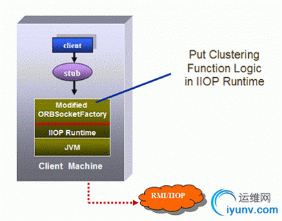

  Sun JES采用另一种方法,它直接修改客户端的IIOP运行时库
图十八:IIOP Runtime
如图十八,sun直接把负载均衡逻辑转移到了IIOP库中,从而使stub能够保持“小而轻”,同时由于IIOP是底层库,能够更加有效地获取和使用JVM提供的资源。但正是由于底层库有所不同,使得JES与其他J2EE服务器打交道时可能会出现一些问题

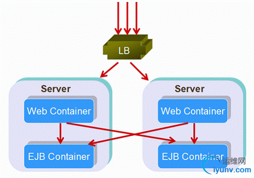

图20:分布式架构
如图20,负载均衡器先将请求分发到适当服务器的web层,web层进一步判断调用何处的EJB,这等于是做了两次的负载均衡和失败恢复。很多人认为这种设计并不好:
        1. 首先,第二次的转发根本没有必要,每个服务器都有自己的web和ejb层,比起只调用内部的ejb,web层调用其他ejb层没有任何的好处
        2. 第二次的失败恢复也是没有必要的,大部分厂商都把web容器和ejb容器实现为在同一个jvm上跑,那样一旦web容器挂了,ejb容器很难独善其身
        3. 损失性能,这个不必解释了,大量的服务器之间的调用对性能肯定有影响。
