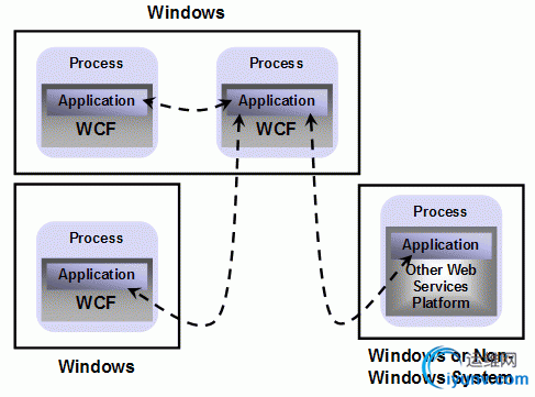

  由于WCF最基本的通信机制是SOAP,这就保证了系统之间的互操作性,即使是运行不同的上下文中。这种通信可以是基于.Net到.Net间的通信,如下图所示:
  可以跨进程、跨机器甚至于跨平台的通信,只要支持标准的Web Service,例如J2EE应用服务器(如WebSphere,WebLogic)。应用程序可以运行在Windows操作系统下,也可以运行在其他的操作系统,如Sun Solaris,HP Unix,Linux等等。如下图所示:

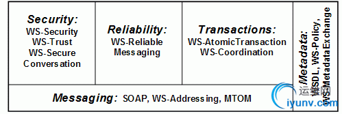

  WS-Security,WS-Trust和WS-SecureConversation均被添加到SOAP消息中,以用于用户认证,数据完整性验证,数据隐私等多种安全因素。
  在SOAP的header中增加了WS-ReliableMessaging允许可信赖的端对端通信。而建立在WS-Coordination和WS-AtomicTransaction之上的基于SOAP格式交换的信息,则支持两阶段的事务提交(two-phase commit transactions)。
  上述的多种WS-Policy在WCF中都给与了支持。对于Messaging而言,SOAP是Web Service的基本协议,它包含了消息头(header)和消息体(body)。在消息头中,定义了WS-Addressing用于定位SOAP消息的地址信息,同时还包含了MTOM(消息传输优化机制,Message Transmission Optimization Mechanism)。如图所示:
