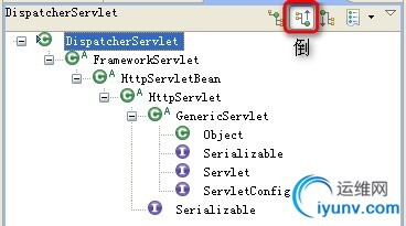

  DispatcherServlet   -- 前置控制器

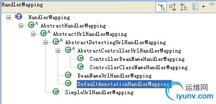

  HandlerMapping接口的实现类:
  SimpleUrlHandlerMapping  通过配置文件,把一个URL映射到Controller
  DefaultAnnotationHandlerMapping  通过注解,把一个URL映射到Controller类上

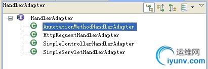

  HandlerAdapter接口 -- 处理请求的映射
  AnnotationMethodHandlerAdapter类,通过注解,把一个URL映射到Controller类的方法上

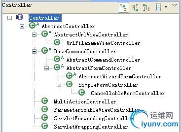

  Controller接口 -- 控制器
  由于我们使用了@Controller注解,添加了@Controller注解注解的类就可以担任控制器(Action)的职责,
  所以我们并没有用到这个接口。

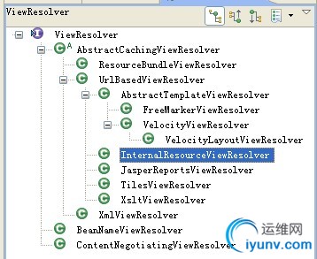

  ViewResolver接口的实现类
  UrlBasedViewResolver类 通过配置文件,把一个视图名交给到一个View来处理
  InternalResourceViewResolver类,比上面的类,加入了JSTL的支持

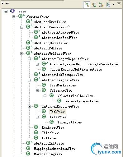

  View接口
  JstlView类

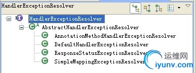

  HandlerExceptionResolver接口 --异常处理
  SimpleMappingExceptionResolver实现类

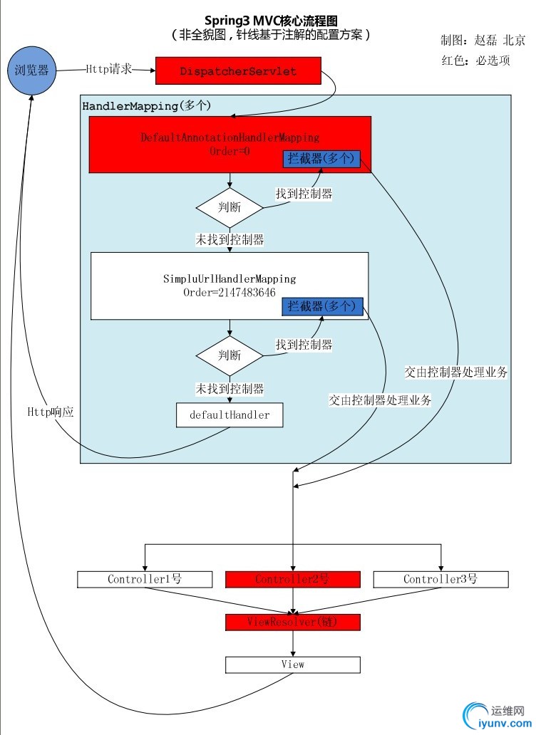

  三、核心流程图
  本图是我个人画的,有不严谨的地方,大家对付看吧。总比没的看强。
  四、DispatcherServlet说明
  使用Spring MVC,配置DispatcherServlet是第一步。
  DispatcherServlet是一个Servlet,所以可以配置多个DispatcherServlet。
  DispatcherServlet是前置控制器,配置在web.xml文件中的。拦截匹配的请求,Servlet拦截匹配规则要自已定义,把拦截下来的请求,依据某某规则分发到目标Controller(我们写的Action)来处理。
  “某某规则”:是根据你使用了哪个HandlerMapping接口的实现类的不同而不同。

  补充说明:多个HandlerMapping的执行顺序问题:
  DefaultAnnotationHandlerMapping的order属性值是:0
<mvc:resources/ >自动注册的 SimpleUrlHandlerMapping的order属性值是: 2147483646
  <mvc:default-servlet-handler/>自动注册 的SimpleUrlHandlerMapping 的order属性值是: 2147483647
  spring会先执行order值比较小的。当访问一个a.jpg图片文件时,先通过 DefaultAnnotationHandlerMapping 来找处理器,一定是找不到的,我们没有叫a.jpg的Action。再 按order值升序找,由于最后一个 SimpleUrlHandlerMapping 是匹配 "/**"的,所以一定会匹配上,再响应图片。
  访问一个图片,还要走层层匹配。真不知性能如何?改天做一下压力测试,与Apache比一比。

  这里主要的类是SimpleMappingExceptionResolver类,和他的父类AbstractHandlerExceptionResolver类。
  具体可以配置哪些属性,我是通过查看源码知道的。
  你也可以实现HandlerExceptionResolver接口,写一个自己的异常处理程序。spring的扩展性是很好的。
  通过SimpleMappingExceptionResolver我们可以将不同的异常映射到不同的jsp页面(通过exceptionMappings属性的配置)。
  同时我们也可以为所有的异常指定一个默认的异常提示页面(通过defaultErrorView属性的配置),如果所抛出的异常在exceptionMappings中没有对应的映射,则Spring将用此默认配置显示异常信息。
  注意这里配置的异常显示界面均仅包括主文件名,至于文件路径和后缀已经在viewResolver中指定。如/error/error表示/error/error.jsp
