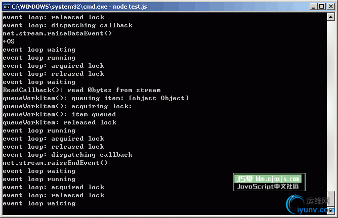

事件循环的console模拟图
实际上,NodeJS
不是第一家标榜事件的WebServer
,早在
NodeJs
之前,在各种语言中都有事件的实现,不能不提的就是 nginx
。不过使用 JavaScript
的还属于头一遭吧?过去几年可以说是
JS
引擎发展的高峰期,就连最保守的微软也要 IE9
把落后的 JS
解释速度争回来,亲爱的服务端方面却又怎么按耐的住呢?自然,革新速度后,JSVM
引入到 Serverside
的工作更是一件顺理成章的事。
