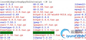

5、使用ssh shell将windows下的13个源码包上传到/usr/local/src 目录下
6、将*.tar.gz源码包逐一解压
