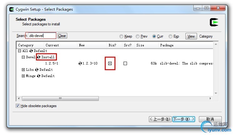

  上个截图,以下载zlib-devel为例:

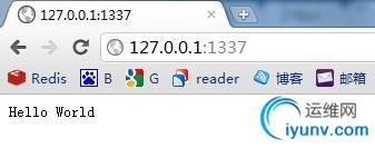

  接着运行Node服务器,执行hello.js代码,成功启动会看见console.log()中的文本。有图有真相:

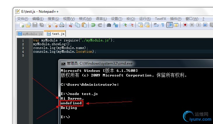

  4.来一个深点的例子。这个例子中将会针对 私有和共有 进行介绍。先创建一个myModule.js,代码如下:
  var name = "Darren";
  this.location = "Beijing";
  this.showLog = function(){
      console.log('Hi Darren.')
  代码中出现了三种类型,分别是: 私用属性,共有属性和共有方法,再创建一个test.js,执行Node
  结果高亮的地方很清楚的告诉我们,私有方法我们在模块以外是取不到的,所以是undefined。共有属性和共有方法的声明需要在前面加上 this 关键字。

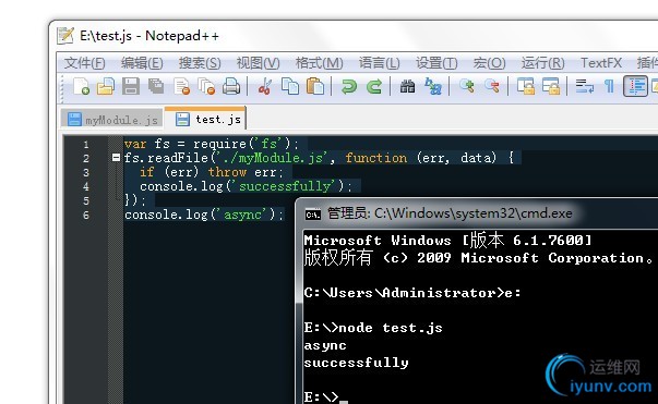

  举一个简单的异步调用的例子,把test.js和myModule.js准备好了,^_^。把以下代码拷贝到test.js中并执行:
  var fs = require('fs');
  fs.readFile('./myModule.js', function (err, data) {
    if (err) throw err;
    console.log('successfully');
  console.log('async');
  所谓的异步,大家应该都能想得到运行时会先打先显示"async",再显示"successfully"。

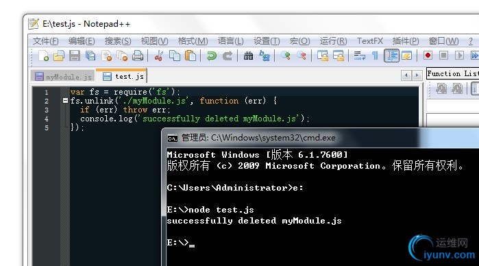

  test.js和myModule.js文件准备好了木?把下面这段代码copy到test.js中执行一次
  fs.unlink('./myModule.js', function (err) {
    if (err) throw err;
    console.log('successfully deleted myModule.js');
  如果没有报error,那么myModule.js就被删除了,就是这么简单
