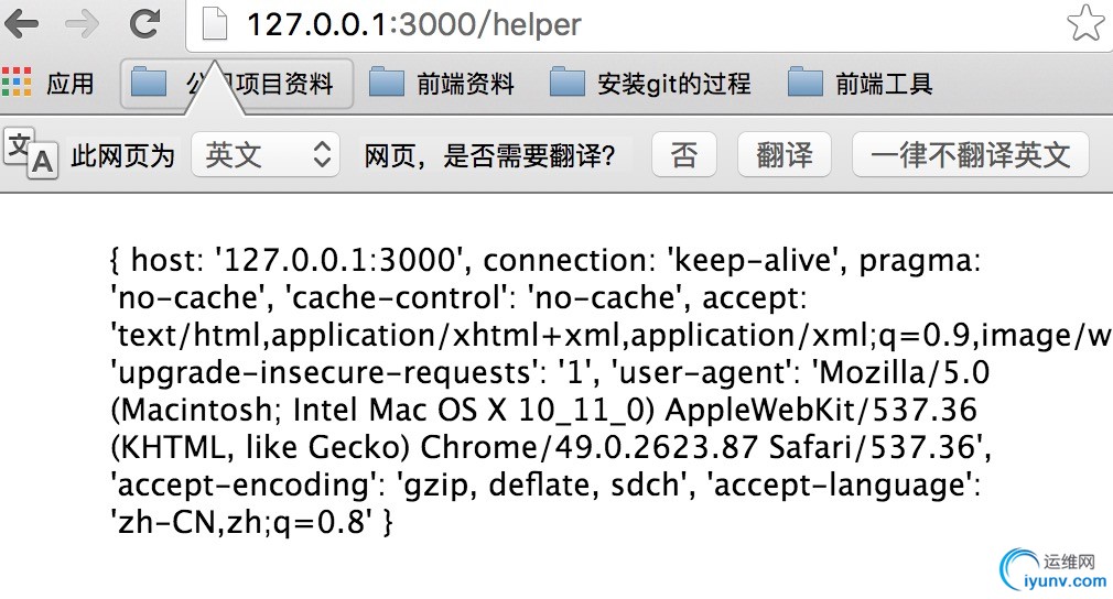

理解视图助手:
它的功能是允许在视图中访问一个全局的函数 或对象,不用每次调用视图解析的时候单独传入。前面提到的 partial就是一个视图助手。
视图助手有两类,分别是静态视图助手和动态视图助手。这两者的差别在于,静态视图 助手可以是任何类型的对象,包括接受任意参数的函数,
但访问到的对象必须是与用户请求无 关的,而动态视图助手只能是一个函数,这个函数不能接受参数,但可以访问 req 和 res 对象。
如下代码:
1.在app.js加入如下代码:
// 视图助手
var util = require('util');
var helper = require('./routes/helper');
app.use('/helper', helper);
// dynamic Helper
app.locals.inspect = function(obj) {
return util.inspect(obj, true);
app.locals.headers = function(req, res) {
return req.headers
2.在routes文件夹下新建一个helper.js,代码如下:
var express = require('express');
var router = express.Router();
router.get('/', function(req, res) {
res.render('helper', {
title: 'Helper',
_req: req,
_res: res
module.exports = router;
3. 在views文件下新建helper.ejs;代码如下:
<!DOCTYPE html>
<html>
<head>
<title><%= title %></title>
<link rel='stylesheet' href='/stylesheets/style.css' />
</head>
<body>
<%=inspect(headers(_req, _res))%>
</body>
</html>
重启后,在浏览器访问如下:http://127.0.0.1:3000/helper

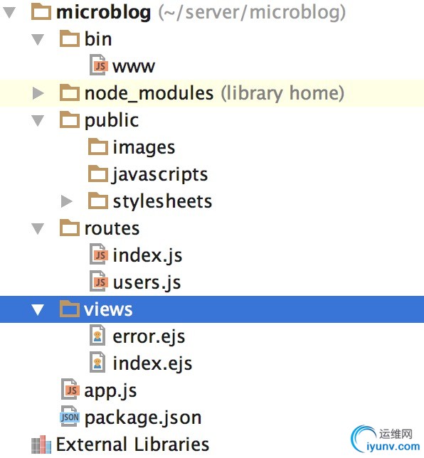

5. 下面是我们项目的目前的工程结构如下:
6 了解工程的结构;

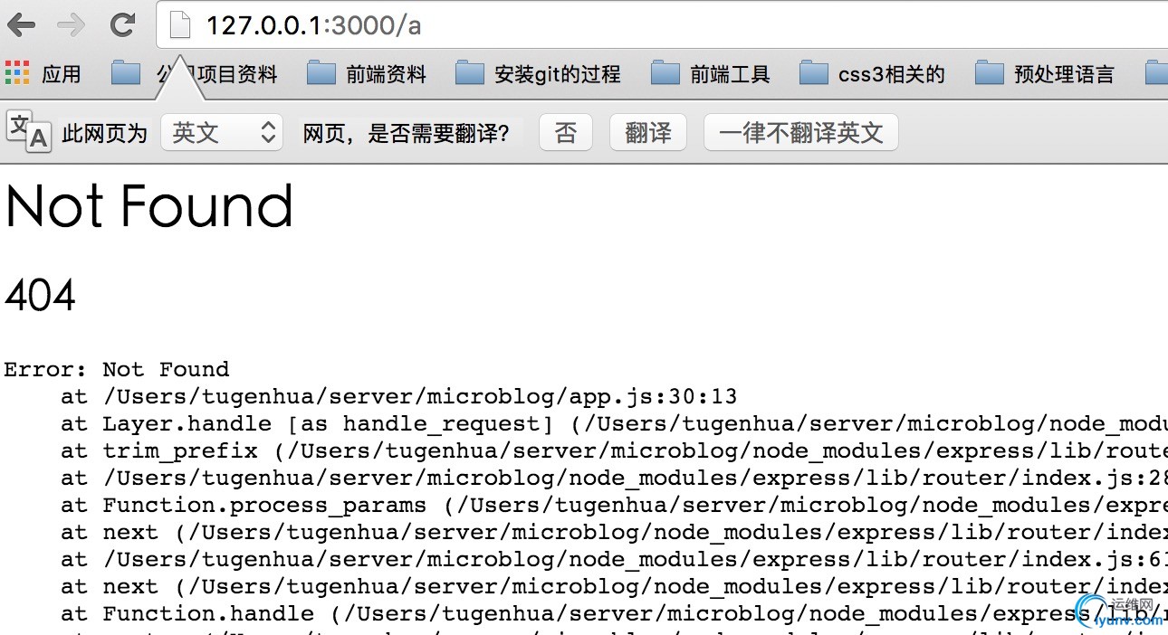

    当我们在浏览器中访问譬如 http://127.0.0.1:3000/a 这样不存在的页面时,服务器会在响应头中返回 404 Not Found 错误,浏览器显示如图
    这是因为 /a 是一个不存在的路由规则.

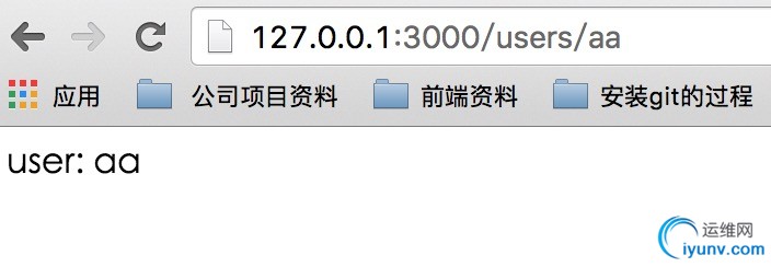

Express 还支持更高级的路径匹配模式。例 如我们想要展示一个用户的个人页面,路径为 /users/[username],可以用下面的方法定义路由 规则:
在app.js加入如下代码:
// 路径匹配
app.get('/users/:username', function(req, res) {
res.send('user: ' + req.params.username);
重启,浏览器访问http://127.0.0.1:3000/users/aa 后,打印如下:

我们发现当访问被匹配到的路径时,如:http://127.0.0.1:3000/user/aa 会发现终端中打印了 all methods captured,
而且浏览器中显示了 user:aa。这说明请求先被第一条路由规则捕获,完成 console.log 使用 next() 转移控制权,
又被第二条规则捕获,向浏览器 返回了信息。

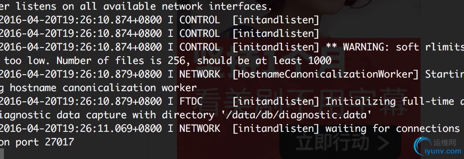

4. 进入mongodb 的 "bin"目录,使用命令 “./mongod” 启动mongoDB server,
启动成功后最后一行应该是端口号,如配图,出现配图就能肯定你的Mongodb已经安装成了

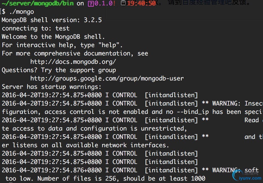

5. 新建终端标签,进入mongodb/bin目录下 并输入./mongo 登陆到数据库; 如下图所示:

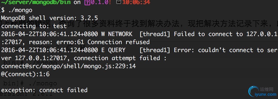

  4. 启动mongDb报如下错误: couldn't connect to server 127.0.0.1:27017 src/mongo/shell/mongo.js
mongdb启动的时候会报如上标题的错误,如下图错误:
1、若数据库出现如上不能连接的原因,可能是data目录下的mongod.lock文件问题,可以用如下命令修复:
   进入bin目录下,运行如下命令进行修复:
   ./mongod --repair
   或者直接删除mongod.lock;如下命令:
   rm -f /usr/local/mongodb/data/db/mongod.lock
   然后再启动mongodb;

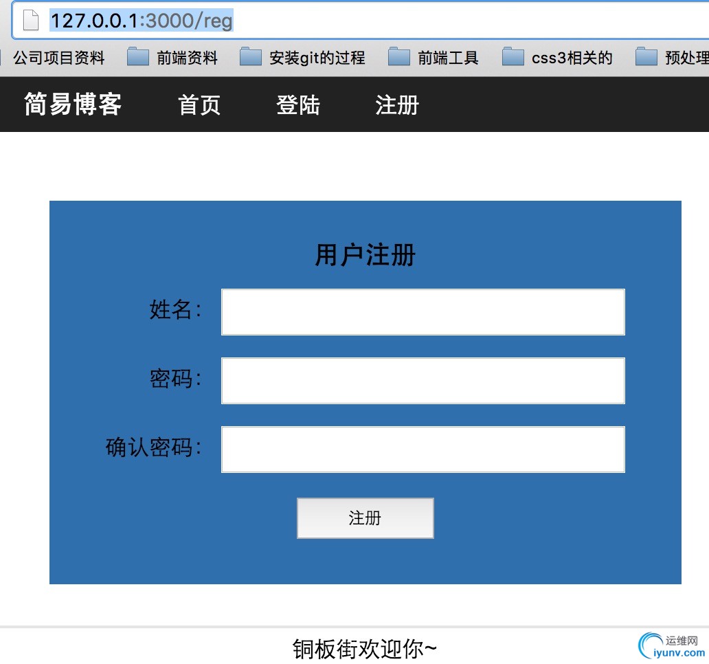

我们重庆服务器 进入项目的根目录 运行命令 npm start
在浏览器下访问 http://127.0.0.1:3000/reg 可以看到如下界面:

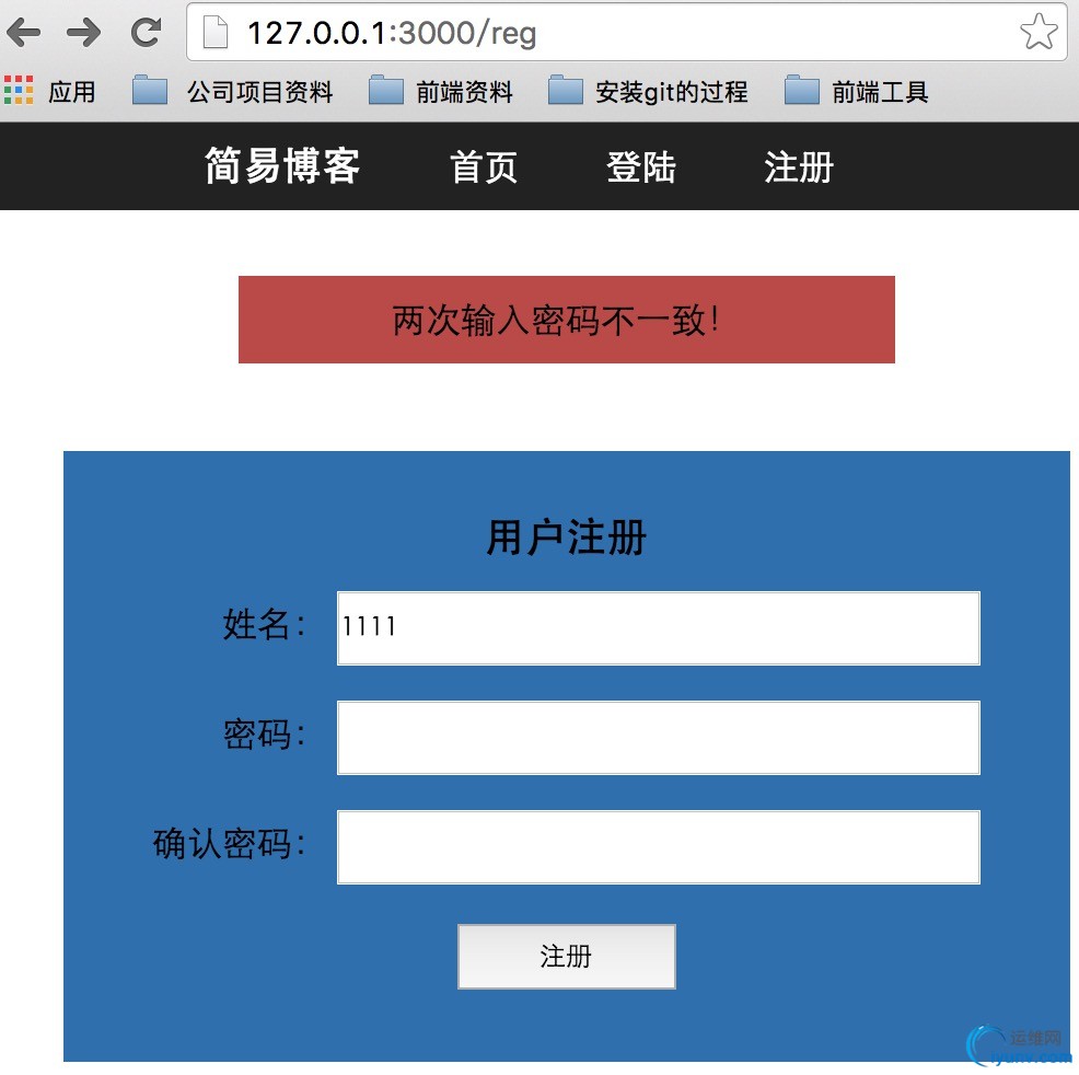

例如:用户注册时,两次密码输入不一致,点击“注册”按钮后的界面如下图所示

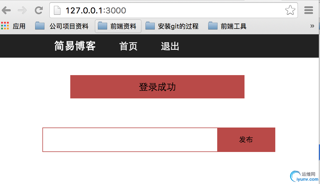

req.flash("success","登录成功");
res.redirect('/');

1. 当我们访问http://127.0.0.1:3000/reg 这个网址的时候,会进入注册页面;通过下面的代码转向 reg.ejs页面去;
// 用户注册
router.get('/reg', checkNotLogin);//页面权限控制,注册功能只对未登录用户可用
router.get('/reg', function(req, res) {
   res.render('reg', {title: '用户注册', });
2. 当用户点击注册按钮的时候;通过如下代码判断及跳转;
    router.post('/reg', checkNotLogin);
    router.post('/reg', function(req, res) {
        // 用户名 和 密码 不能为空
        if (req.body.username == "" || req.body.userpwd == "" || req.body.pwdrepeat == "") {
            //使用req.body.username获取提交请求的用户名,username为input的name
            req.flash('error', "输入框不能为空!");
            return res.redirect('/reg');//返回reg页面
        // 两次输入的密码不一致,提示信息
        if(req.body.userpwd != req.body.pwdrepeat) {
            req.flash("error", '两次输入密码不一致!');
        //把密码转换为MD5值
        var md5 = crypto.createHash('md5');
        var password = md5.update(req.body.userpwd).digest('base64');
        //用新注册用户信息对象实例化User对象,用于存储新注册用户和判断注册用户是否存在
        var newUser = new User({
            password: password,
        // 检查用户是否存在
        User.get(newUser.name,function(err,user){
            if (user) {//用户名存在
                req.flash('error', 'Username already exists.');//保存错误信息,用于界面显示提示
            // 用户不存在的时候 保存用户
            newUser.save(function(err){
                if (err) {
                    req.flash('error', err);
                req.session.user = newUser; //保存用户名,用于判断用户是否已登录
                req.flash('success', req.session.user.name + '注册成功');
                res.redirect('/');
    首先通过判断用户名和密码是否为空等操作;如果为空的话或者任何通过flash保存信息的话,都是通过如下的思路去转向页面的.如下步骤:
    通过flash这句代码 req.flash('error', "输入框不能为空!");提示;

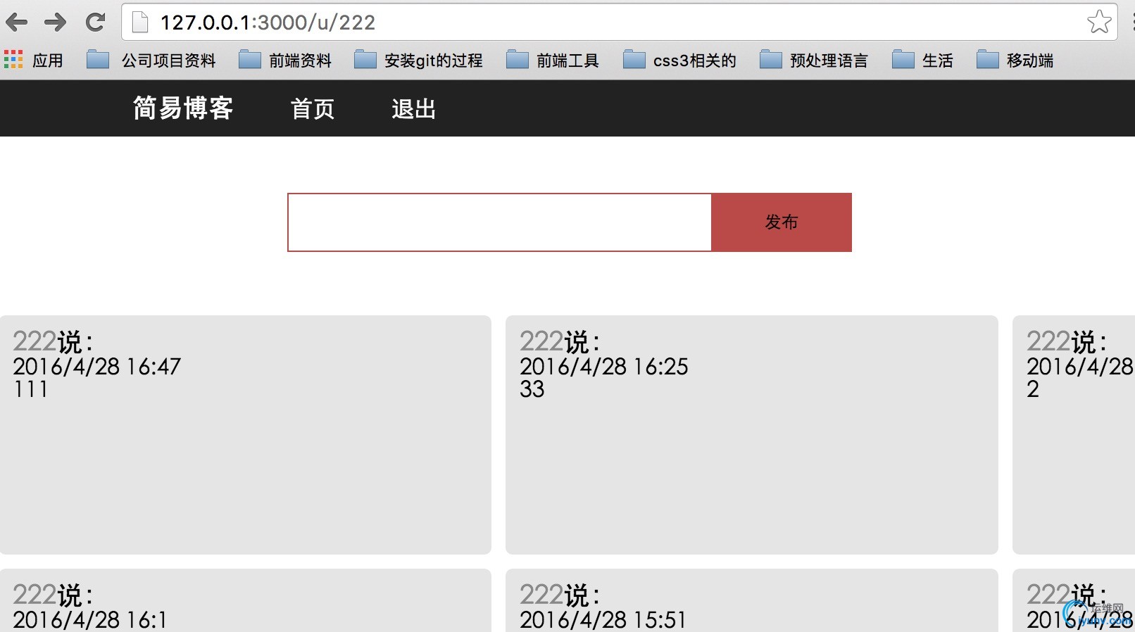

1. 首先在say.ejs模板代码如下:
<form method="post" action="/post" id="public">
    <input type="text" name="post" id="pctn"/>
    <button type="submit" id="pbtn">发布</button>
</form>
当我输入框输入内容的时候,点击发布的时候,会首先路由到index.js代码中的
router.post('/post', checkLogin);//页面权限控制
首先判断用户是否登录,登录后通过视图助手的方式转到下一个同一路径请求的路由规则操作;
就是下面的post路由了,先判断用户是否为空;如果为空的话,显示不能为空信息,如下代码:
if(req.body.post == ""){           //发布信息不能为空
     req.flash('error', '内容不能为空!');
     return res.redirect('/u/' + currentUser.name);
接着就路由到 router.get('/u/:user', function(req, res) {})这个路由了;
接着顺利的话,就渲染user.ejs模板;代码如下:
//调用user模板引擎,并传送数据(用户名和微博集合)
res.render('user', {
   title: user.name,
   posts: posts
因此user.ejs模板代码如下:
<%- include header.ejs %>
<%- include alert.ejs %>
<% if(user){ %>
<%include say.ejs %>
<%- include posts.ejs %>
<%- include footer.ejs %>
如果内容为空的话,就在当前页面显示内容不能为空信息,如果添加成功的话,也会提示信息;接下来我们再来看看正常的情况下;如下post下的代码:
//实例化Post对象
var post = new Post(currentUser.name, req.body.post);//req.body.post获取用户发表的内容
//调用实例方法,发表微博,并把信息保存到MongoDB数据库
post.save(function (err) {
     if (err) {
       return res.redirect('/');
     req.flash('success', '发表成功');
如果正常的情况下,就弹出发表成功文案,并且还是转向路由res.redirect('/u/' + currentUser.name);这个下面去渲染user.esj模板信息了;
最后就渲染posts.ejs代码了;代码如下:
<!--按行按列显示传入的posts的所有内容-->
<div id="bottompart">
<% posts.forEach(function(post, index){//遍历posts内容,每行显示三个
if(index % 3 == 0){ %>
   <div class="row">
<div class="ctn">
<h3><a href='/u/<%= post.user %>' class="username"><%= post.user %></a>说:</h3>
<p><%= post.time %><br/><%= post.content %></p>
</div>
<% if(index % 3 == 2){ %>
</div>
<% if(posts.length % 3 != 0){ %>
</div>
</div>
通过遍历数组,每行放三列发表留言说说;
如下图所示:

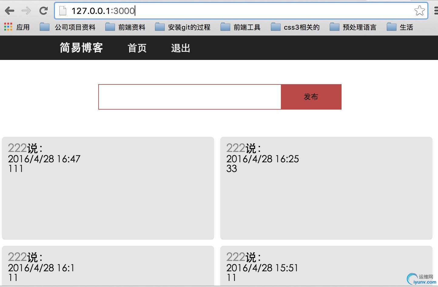

首页显示所有用户发表的微博,并且按照时间顺序进行排列。首先完善index.js中首页路由规则响应函数的代码如下:
//首页:显示所有的微博,并按照时间先后顺序排列
router.get('/', function (req, res) {
//读取所有的用户微博,传递把posts微博数据集传给首页
Post.get(null, function (err, posts) {
if (err) {
posts = [];
//调用模板引擎,并传递参数给模板引擎
res.render('index', {title: '首页', posts: posts});
上面的是当我们在浏览器下这样访问的话 http://127.0.0.1:3000/ 直接获取posts的数据传递给首页;然后再在index.ejs模板渲染出来;
当然index.ejs模板需要把posts.ejs模板加进来;因此index.ejs代码变为如下:
<% if(!user){ %>
<div id="toppart">
<h2>欢迎来到简易博客</h2>
<p>该博客基于node.js+express+mongoDB来实现的。</p>
<br/>
<a href="/login" class="btn">登陆</a>
<a href="/reg" class="btn">注册</a>
</div>
<% }else{ %>
<%- include say.ejs %>
接着我们在http://127.0.0.1:3000/ 浏览器访问如下效果:
