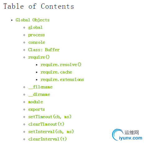

  在上个章节中我们学习了NodeJS的基础理论知识,对于这些理论知识来说理解是至关重要的,在后续的章节中,我们会对照着官方文档逐步学习里面的各部分模块,好了该是本文主角登台亮相的时候了,Global
  让我们来看一下官方的定义:
Global Objects全局对象
These objects are available in all modules. Some of these objects aren't actually in the global scope but in the module scope - this will be noted.
  这些对象在所有的模块中都可用。实际上有些对象并不在全局作用域范围中,但是在它的模块作用域中------这些会标识出来的。

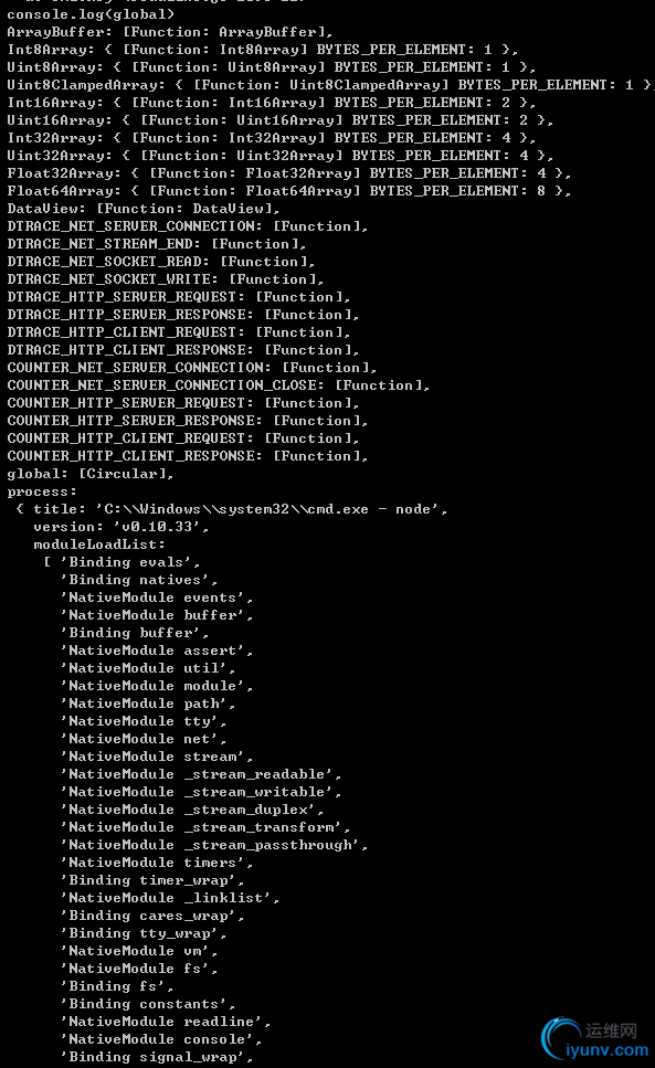

  在REPL运行环境中,你可以通过如下语句来观察Global对象中的细节内容,见下图:
  我在下面会逐一说说挂载在Global对象上的相关属性值对象。
