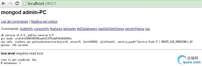

  成功之后,可以访问http://localhost:28017/ ,可以看到如下页面:
  说明一切就绪。

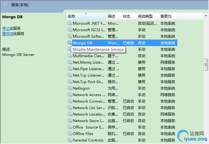

2.为避免每次开机完都要设置dbpath,需要将mongo设置为服务启动。分两步,先用管理员身份打开cmd,切到mongo的bin目录:
D:\mongodb\bin>mongod --dbpath=D:\mongodb --logpath=D:\mongodb\log.txt --install
  以上路径更换成自己的路径,然后在运行框中输入services.msc。设置服务的时候要确保mongo在运行状态,不然设置不会成功。
  打开文件,找到Mongo DB:
  右键选择启动,这样每次开机mongo就会自动运行。

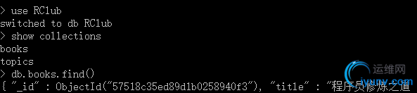

4.常用命令/基本操作
  查看db:
show dbs
  切换到某个数据库:
switched to db dbname
或者:
use dbname
  查看某个数据库下的集合
show collections
  查看集合下面的文档:
db.collections.find()

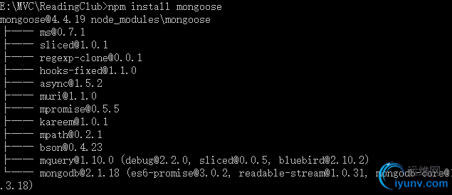

  你可以用npm直接安装:

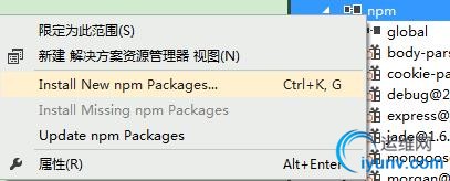

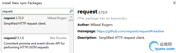

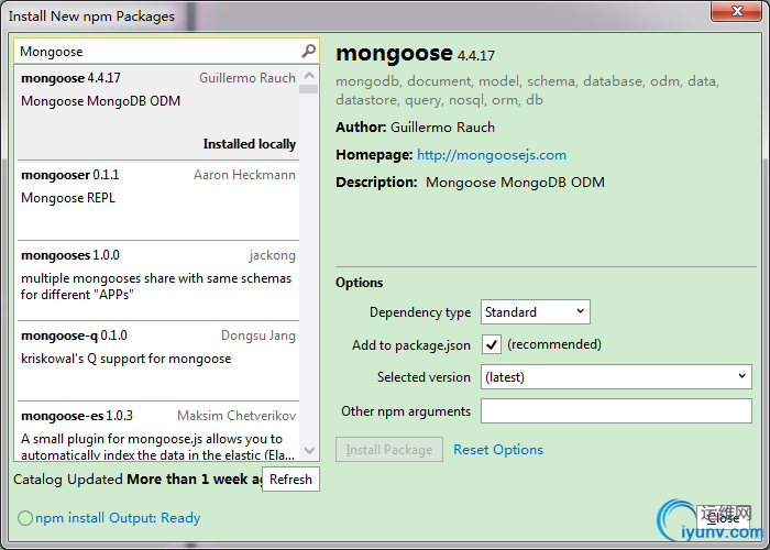

  也可以用vs进行安装。右键工程上的npm,选择Install New npm Packages。
  第一次会下载安装一个工具,安装完成之后,搜索Mongoose,出现下面的界面,并安装。
2.建立连接

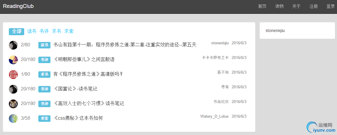

  运行:
  因此数据添加成功!

  接下来就是在app_server下的controller中调用上面定义的api。在这里需要安装一个request模块,request让http请求变的更加简单。
  在home.js中引用request:
var request = require('request');

  在首页,需要处理一下时间显示的问题,增加了一个mixin
mixin formatDate(dateString)
-var date = new Date(dateString);
-var d = date.getDate();
-var monthNames = [ "1", "2", "3", "4", "5", "6", "7", "8", "9", "10", "11", "12" ];
-var m = monthNames[date.getMonth()];
-var y = date.getFullYear();
-var output = y + '/' + m + '/' + d;
=output
  调用:
   span.pull-right
+formatDate(topic.createdOn)
  页面如下:

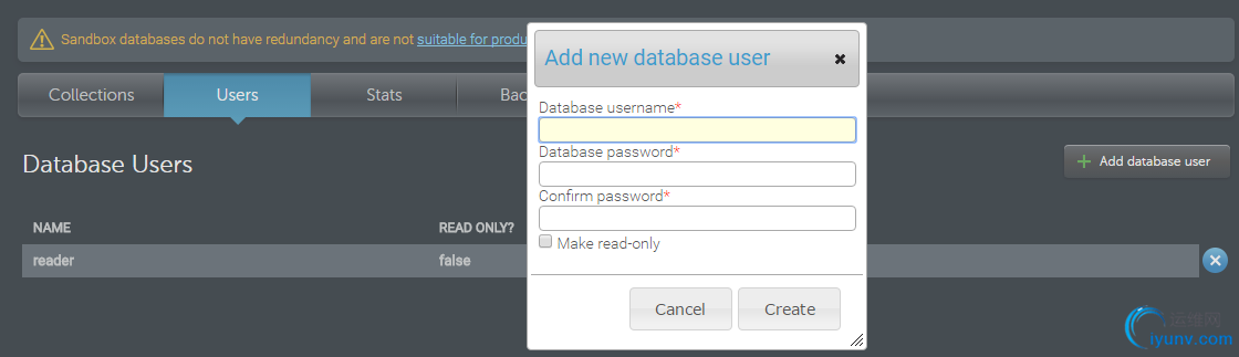

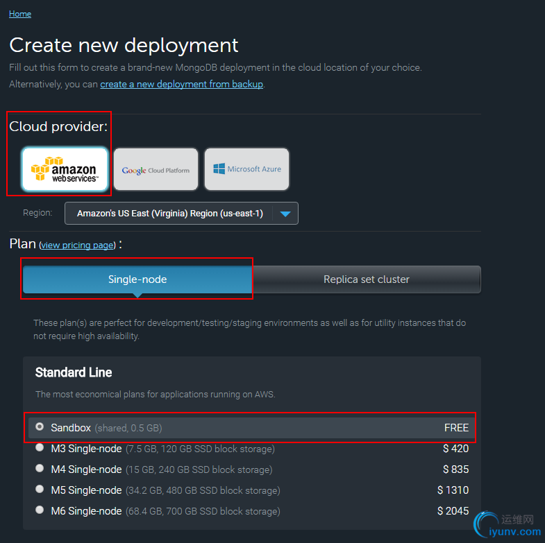

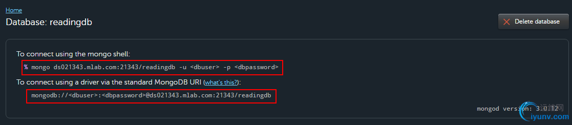

四、mlab,500M MongoDB免费空间!
  mlab是一个提供部署在云端的mongodb数据库服务平台,可以对每个用户免费提供500M空间。

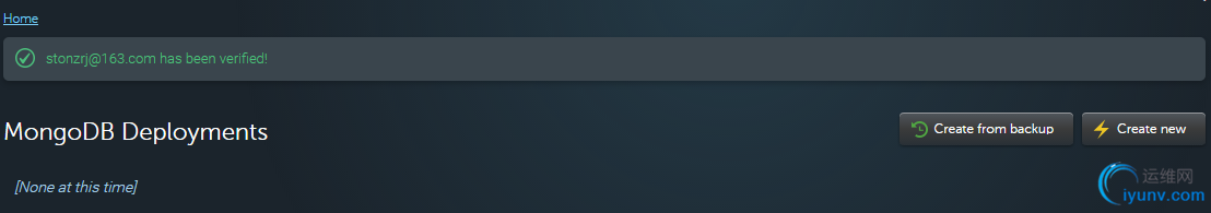

  1. 先注册一个账号:https://mlab.com/,并验证邮箱:

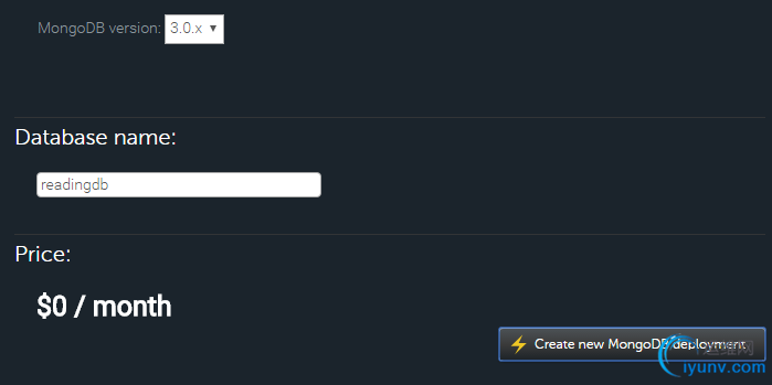

  2.点击Create new创建数据库:这里选择亚马逊的单用户sanbox会有免费的500M空间。
  输入数据库名称,并创建
  3.创建成功之后,给数据库创建一个用户
  4.连接字符串:
  第一个字符串是用cmd连接,第二个用于我们的程序。修改db.js 连接成功:
  但记得初始化数据。到这里这一节就基本结束了。更多细节可以参考:
