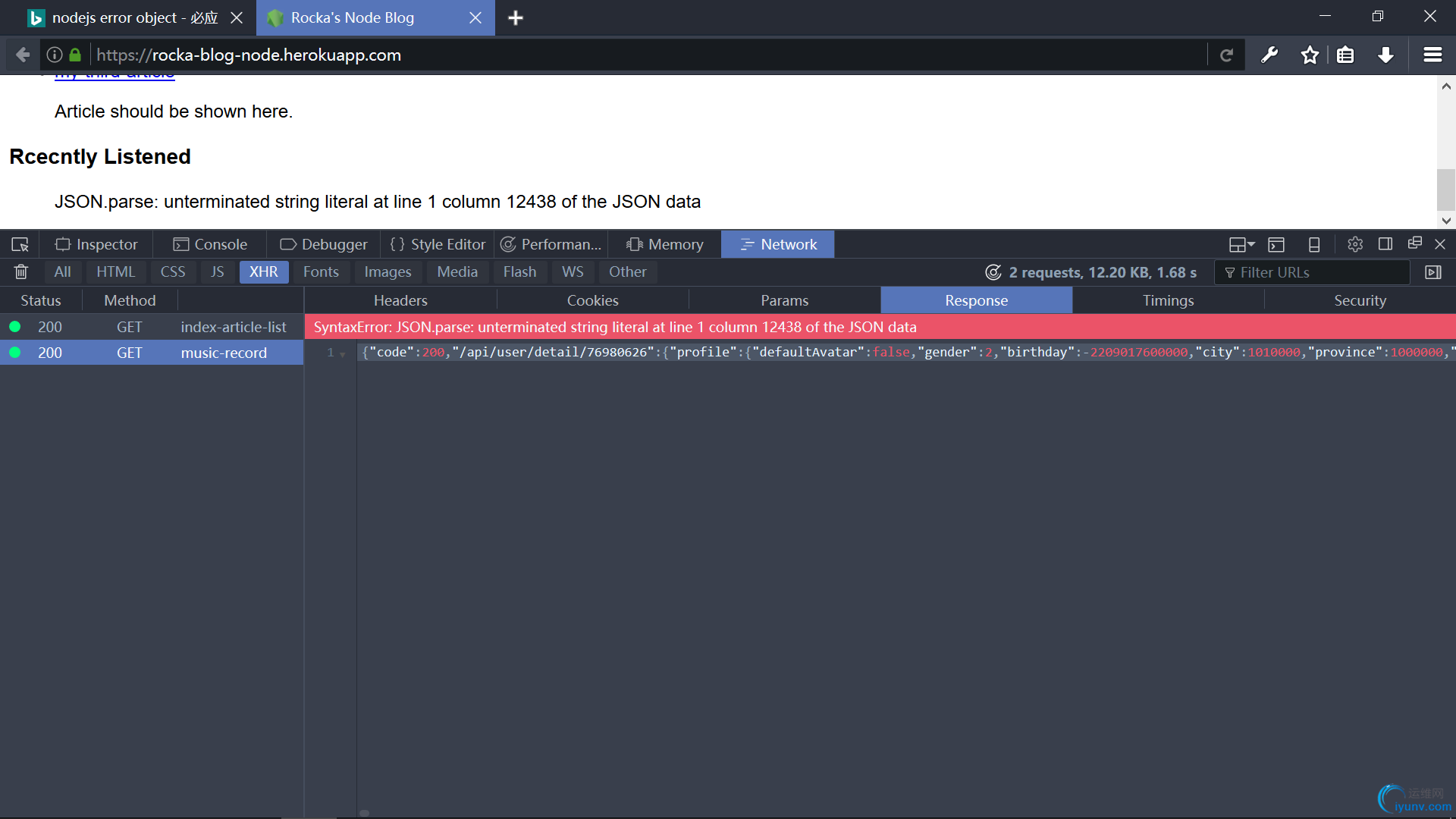

  在加载云音乐听歌排行的时候,有时会出现一个奇怪的bug:json数据无法被解析。如下图:
  在刷新页面后,问题就会得到解决。此后无论怎么刷新,问题也不会出现。
  过一段时间再次打开页面,会出现相同的问题,刷新之后也可以解决。此时换用其他各种浏览器,都不会出现问题;但一段时间之后仍会重现一次。。。
  那肯定不是浏览器的锅了。把Response的内容复制出来看看。
  粘贴,格式化。VSCode报出了4个警告和一个错误;再仔细看一眼,哎,怎么中途截断了?难道是收到的请求不全?
  返回去看看接收请求收到的JSON文件:没错啊,是全的。当然了,因为接下来刷新几次之后就不会在遇到此问题了。在本地测试中也发现,只有服务器启动之后的第一次访问,才会出现这个问题。

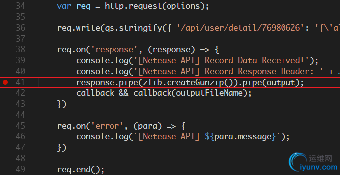

  找到输出的位置,在这里下断点,开始调试。
  从server.js进来的时候,文件还没有被创建;到36行,建立请求;38行,绑定事件回调;49行,发送。
  接收到数据,触发response事件,命中断点。
  解压缩,输出,这时候检查一下输出的文件,0 KB。跑到下一步callback,传出文件名,这时候检查输出文件,0 KB。
  等下!怎么会是0 KB!这时文件还没有写入完成,就已经把文件名传给回调函数,然后开始读取了?!
  然后就进入了各种不明所以的内部库调用,跳出之后,检查输出文件,37KB。这里才刚刚写入完成!自然,浏览器那边还是没法解析,传出来的数据还是不完整,即使输出文件已经是完整的了。

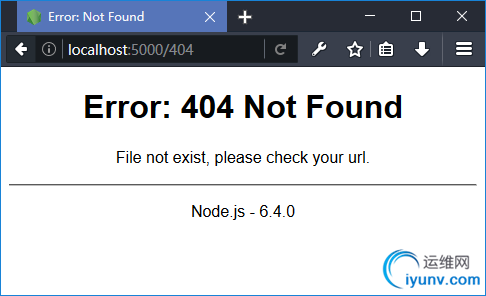

  好,那就来动态的构建一个404页面,可以显示当然服务器正在运行的Node版本。
  之前我们的404页面是这样的。可现在Node.js的current版本已经到6.4.0了,就先从这里下手吧。
  通过Node.jsAPI文档,了解到,要获取当前node版本号,只需要使用porcess.version。如何吧这个版本号替换进404页面的html文件中去呢?我想到的方法是,把html中的版本号改成一段特殊的字符串,然后用正则表达式去唯一的匹配他。比如这样:
<p>Node.js - ${process.version}</p>  然后我们建立正则表达式,去匹配那个字符串。但千万不要在html文档的其他地方使用这个“占位符”,它会被全部替换成版本号。也可以再在后面加一些其他无意义内容,反正要避免正常的代码或文字与它重复。
fs.readFile(path.join(root, '/page/404.html'), (err, data) => {  var versionRegex = /\$\{process\.version\}/;
  var nodeVersion = process.version;
  var current404 = data.toString().replace(versionRegex, nodeVersion);
  var page404 = fs.createWriteStream(path.join(root, '/page/current404.html'));
  page404.end(current404, 'utf8');
  读取文件,转换字符串,然后生成了新的current404.html文件。之后发送404页面的响应也要改成发送刚刚生成的current404.html。
  把这段代码放在server.js靠前的部分,相当于变量初始化的位置,然后运行测试吧:
  好的,效果达到了。

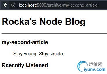

  然后,看看效果:
  URL被改变了,内容也成功加载出来。可是如果现在后退的话,虽然URL会变回去,但却不会产生任何效果。这时要给window.onpopstate绑定回调函数:
