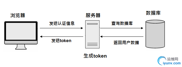

  开始之前,先熟悉下整个流程。当用户第一次认证时,整个过程如下。
  而当用户端获取到token之后,再访问需要认证的页面时,只需要在请求中带上token即可,然后由服务端校验这个token是否有效。
  当token正确再更新用户的数据或者返回页面。接下来一步一步实现这个过程。

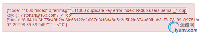

  设定了email字段不可重复,并注册这个模型。

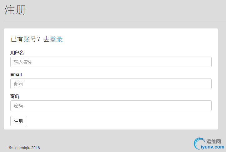

3.register
  为了让用户可以登录和注册我们的系统。还需要2个新的方法,先增加路由,位于app_api/routes下。创建authentication.js, 先加上必要的引用和方法:
var passport = require('passport');
var mongoose = require('mongoose');
var User = mongoose.model('User');
var sendJSONresponse = function (res, status, content) {
res.status(status);
res.json(content);
  registration 方法需要做以下事情
  • 验证必填的字段。
  • 创建一个user的实例。
  • 设置用户的name和email。
  • 使用setPassword方法创建salt和hash。
  • 保存数据
  • 返回一个JWT。
看起来有点多,但其实大部分我们已经实现了。现在调用就是
module.exports.register=function(req, res) {
if (!req.body.name || !req.body.email || !req.body.password) {
sendJSONresponse(res, 400, { message: "请完成所有字段" });
return;
var user = new User();
user.name = req.body.name;
user.email = req.body.email;
user.setPassword(req.body.password);
user.save(function(err) {
var token;
if (err) {
sendJSONresponse(res, 404, err);
} else {
token = user.generateJwt();
sendJSONresponse(res, 200, { 'token': token });

5.postman
  注册方法写好了,我们可以用postmen测试一下。 下载postmen http://files.cnblogs.com/files/stoneniqiu/Postman.rar  解压之后按照提示安装即可。chrome扩展安装成功之后会有一下提示:
  你也可以创建一个桌面快捷方式:
  接下来可以方便的测试我们的注册方法了:
  打开postmen,选择post方法,地址栏中输入http://localhost:3000/api/register ,选择x-www-form-urlencode 然后输入我们的数据。 完成之后,点击send,可以看到下方出现了token。说明注册成功!
  查询一下mongodb:
  可以看见,数据库中多了一个name为stoneniqiu的用户。

1.注册
  创建一个注册页面有四步,我们希望用户注册成功之后返回原来的页面。
  • 定义一个Angular路由
  • 创建视图。
  • 创建视图的控制器。
  • 注册成功之后跳转到之前的页面。
  先在app_client/app.js下定义路由。视图文件置于app_client/auth/register/目录下。定义路由如下:
  .when('/register', {
templateUrl: '/auth/register/register.view.html',
caseInsensitiveMatch: true,
controller: 'registerCtrl',
controllerAs: 'vm'
  在创建register.view.html视图:
<navigation></navigation>
<div id="bodycontent" class="container">
<div class="row">
<div class="col-md-6 col-sm-12">
<p class="lead">已有账号?去<a href="/#login">登录</a></p>
<form ng-submit="vm.onSubmit()">
<div role="alert" ng-show="vm.formError" class="alert alert-danger">{{vm.formError}}</div>
<div class="form-group">
<label for="name">用户名</label>
<input type="text" class="form-control" id="name" name="name" placeholder="输入名称" ng-model="vm.credentials.name" value="" />
</div>
<label for="email">Email</label>
<input type="email" id="email" class="form-control" ng-model="vm.credentials.email" placeholder="邮箱" value="" />
</div>
<label for="password">密码</label>
<input type="password" class="form-control" id="password" placeholder="密码" ng-model="vm.credentials.password" value="" />
</div>
<button type="submit" class="btn btn-default" >注册</button>
</form>
</div>
</div>
</div>
<footer-nav></footer-nav>
  页面上已经没有多少好讲的,需要注意的是我们将用户的name,email和password绑定到了vm.credentials对象。接下来实现控制器。这个控制器需要提供一个vm.onSubmit方法处理form的提交;初始化credentials对象;另外我们希望用户注册完成之后返回之前的页面,实现这个我们定义一个查询参数,获取当前页面。

  界面是有点丑,我先承认,但这不是重点。继续往下走。这个时候如果注册成功,会跳转到首页。在页面的Resource下可以看到,localStorage已经存储了一个read-token的值。
  如果邮箱重复,会报错:当然这个提示还需要处理一下,不然太难看了。
